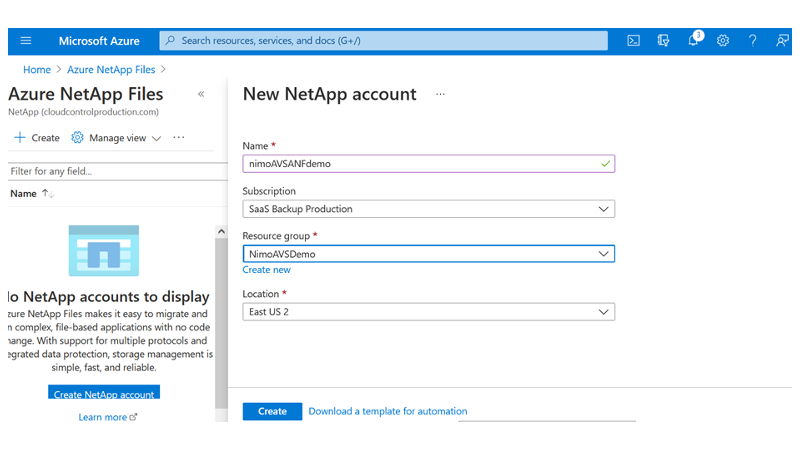

  2. Una vez creada la cuenta de NetApp , configure los grupos de capacidad con el tamaño y el nivel de servicio necesarios.
    Para obtener más información, consulte "Crear un fondo de capacidad" .
    Figura que muestra el diálogo de entrada/salida o representa contenido escrito

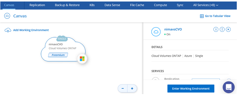

  11. Una vez aprovisionado Cloud Volumes ONTAP , aparece en los entornos de trabajo en la página Canvas.

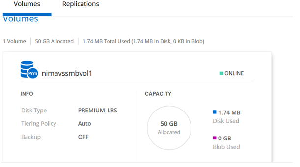

  2. Crear el volumen SMB es un proceso sencillo. Seleccione la instancia CVO para crear el volumen y haga clic en la opción Crear volumen. Elija el tamaño apropiado y el administrador de la nube elige el agregado que lo contiene o utiliza un mecanismo de asignación avanzado para colocarlo en un agregado específico. Para esta demostración, se selecciona SMB como protocolo.

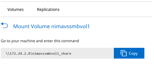

  3. Una vez aprovisionado el volumen, estará disponible en el panel Volúmenes. Debido a que se aprovisiona un recurso compartido CIFS, otorgue a sus usuarios o grupos permiso para acceder a los archivos y carpetas y verifique que esos usuarios puedan acceder al recurso compartido y crear un archivo. Este paso no es necesario si el volumen se replica desde un entorno local porque los permisos de archivos y carpetas se conservan como parte de la replicación de SnapMirror .

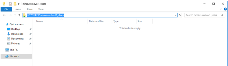

  4. Una vez creado el volumen, use el comando mount para conectarse al recurso compartido desde la máquina virtual que se ejecuta en los hosts SDDC de Azure VMware Solution.
  5. Copie la siguiente ruta y use la opción Asignar unidad de red para montar el volumen en la máquina virtual que se ejecuta en Azure VMware Solution SDDC.

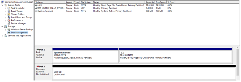

Los LUN en una máquina virtual de almacenamiento (SVM) aparecen como discos para el host de Windows. El host no detecta automáticamente ningún disco nuevo que se agregue. Active un nuevo escaneo manual para descubrir los discos completando los siguientes pasos:
  1. Abra la utilidad de Administración de equipos de Windows: Inicio > Herramientas administrativas > Administración de equipos.
  2. Expanda el nodo Almacenamiento en el árbol de navegación.
  3. Haga clic en Administración de discos.
  4. Haga clic en Acción > Volver a escanear discos.
