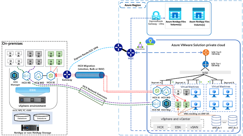

Arquitectura de alto nivel
Para fines de prueba, el entorno de laboratorio local utilizado para esta validación se conectó a través de una VPN de sitio a sitio, lo que permite la conectividad local con Azure VMware Solution.

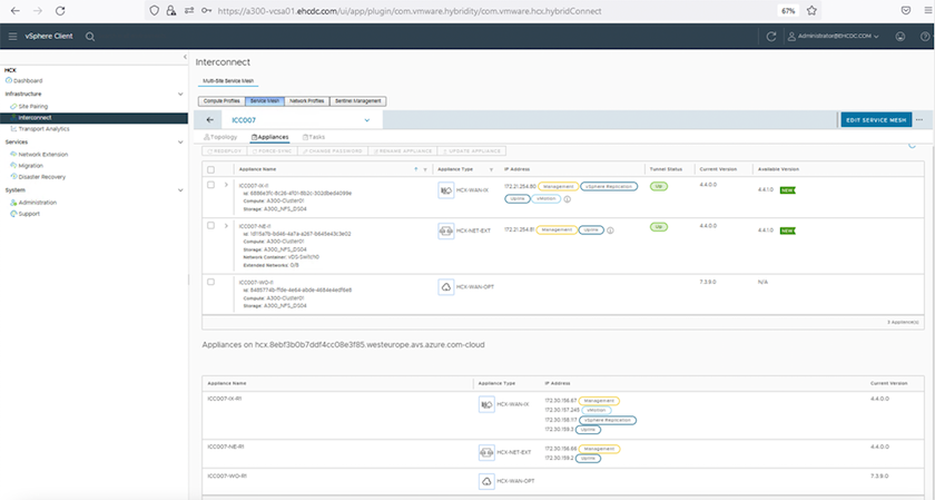

Paso 5: Configurar el perfil de red, el perfil de cómputo y la malla de servicio
El dispositivo de servicio VMware HCX Interconnect proporciona capacidades de replicación y migración basadas en vMotion a través de Internet y conexiones privadas al sitio de destino. La interconexión proporciona cifrado, ingeniería de tráfico y movilidad de máquinas virtuales. Para crear un dispositivo de servicio de interconexión, complete los siguientes pasos:
En Infraestructura, seleccione Interconexión > Malla de servicios multisitio > Perfiles de cómputo > Crear perfil de cómputo.
Los perfiles de cómputo definen los parámetros de implementación, incluidos los dispositivos que se implementan y qué parte del centro de datos de VMware es accesible para el servicio HCX. |
Una vez creado el perfil de cómputo, cree los perfiles de red seleccionando Multi-Site Service Mesh > Perfiles de red > Crear perfil de red.
El perfil de red define un rango de direcciones IP y redes que HCX utiliza para sus dispositivos virtuales.
Este paso requiere dos o más direcciones IP. Estas direcciones IP se asignan desde la red de administración a los dispositivos de interconexión. |
En este momento, los perfiles de cómputo y de red se han creado con éxito.
Cree Service Mesh seleccionando la pestaña Service Mesh dentro de la opción Interconectar y seleccione los sitios locales y de Azure SDDC.
Service Mesh especifica un par de perfiles de red y cómputo local y remoto.
Como parte de este proceso, los dispositivos HCX se implementan y configuran automáticamente tanto en los sitios de origen como de destino para crear una estructura de transporte segura. |
Este es el paso final de la configuración. Esto debería tomar cerca de 30 minutos para completar la implementación. Una vez configurada la malla de servicio, el entorno está listo con los túneles IPsec creados exitosamente para migrar las máquinas virtuales de carga de trabajo.

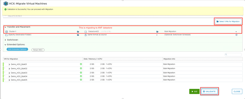

Migración masiva
Esta sección detalla el mecanismo de migración masiva. Durante una migración masiva, la capacidad de migración masiva de HCX utiliza vSphere Replication para migrar archivos de disco mientras recrea la VM en la instancia de vSphere HCX de destino.
Para iniciar migraciones masivas de máquinas virtuales, complete los siguientes pasos:
Acceda a la pestaña Migrar en Servicios > Migración.
En Conexión de sitio remoto, seleccione la conexión del sitio remoto y seleccione el origen y el destino. En este ejemplo, el destino es el punto final HCX de Azure VMware Solution SDDC.
Haga clic en Seleccionar máquinas virtuales para migración. Esto proporciona una lista de todas las máquinas virtuales locales. Seleccione las máquinas virtuales según la expresión match:value y haga clic en Agregar.
En la sección Transferencia y ubicación, actualice los campos obligatorios (Clúster, Almacenamiento, Destino y Red), incluido el perfil de migración, y haga clic en Validar.
Una vez completadas las comprobaciones de validación, haga clic en Ir para iniciar la migración.
Durante esta migración, se crea un disco de marcador de posición en el almacén de datos de Azure NetApp Files especificado dentro del vCenter de destino para habilitar la replicación de los datos del disco de la máquina virtual de origen en los discos de marcador de posición. HBR se activa para una sincronización completa con el objetivo y, una vez completada la línea base, se realiza una sincronización incremental según el ciclo del objetivo del punto de recuperación (RPO). Una vez completada la sincronización completa/incremental, el cambio se activa automáticamente a menos que se establezca una programación específica. |
Una vez completada la migración, valídela accediendo al vCenter del SDDC de destino.
