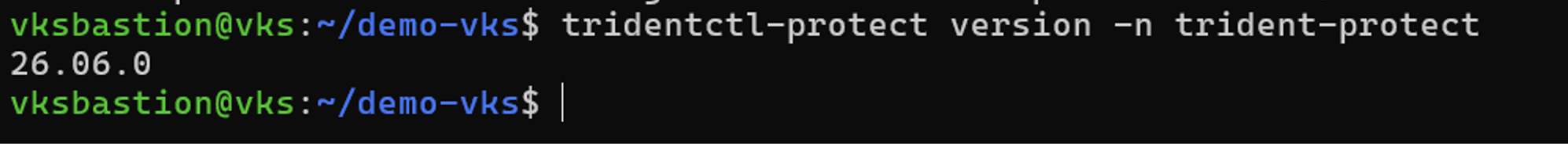

A continuación se indican las versiones de los distintos componentes utilizados en los ejemplos de esta sección

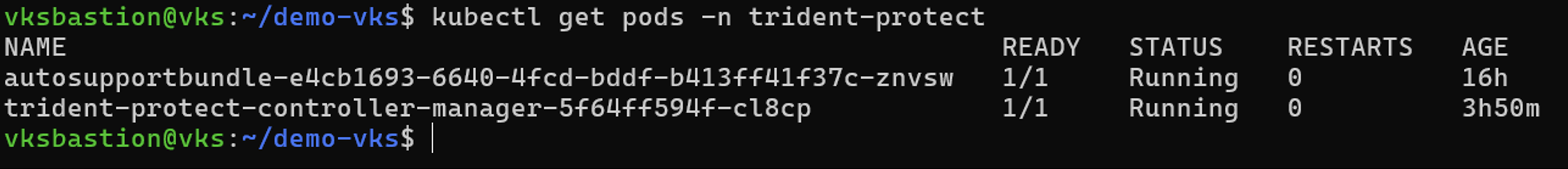

kubectl get pods -n trident-protect
Trident Protect pods en funcionamiento

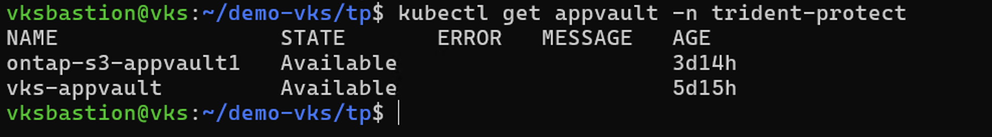

ONTAP S3 AppVault creado

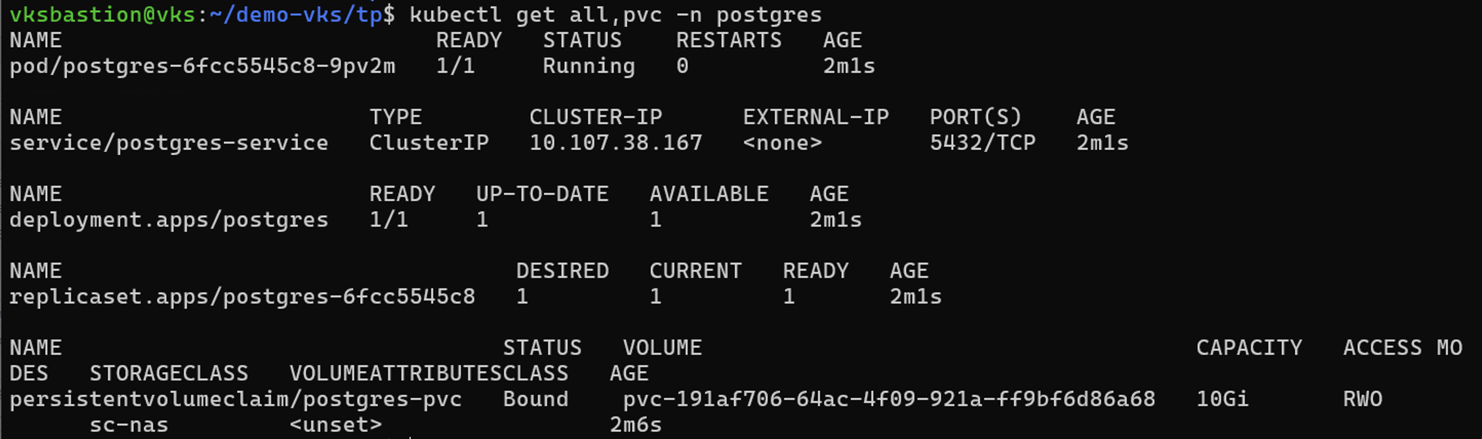

Crear una aplicación de Trident Protect
Este ejemplo trata sobre la protección de datos de la aplicación de ejemplo de PostgreSQL, que está instalada en el postgres namespace. Para obtener más información sobre la instalación, consulta "Implementa cargas de trabajo de VKS usando el almacenamiento NetApp".
Nota Los PVC de PostgreSQL de ejemplo solicitan el modo de acceso RWO. El modo de acceso debe especificarse explícitamente en el manifiesto del PVC; Trident no selecciona automáticamente un modo de acceso en función del protocolo de almacenamiento. Se admite RWX para los PVC respaldados por NAS, y los PVC respaldados por SAN pueden admitir RWX con una configuración adicional. Para obtener más información, consulta "Documentación de Trident Protect".
En el ejemplo, el espacio de nombres postgres tiene una aplicación y todos los recursos de ese espacio de nombres se incluyen al crear la Trident Protect Application.

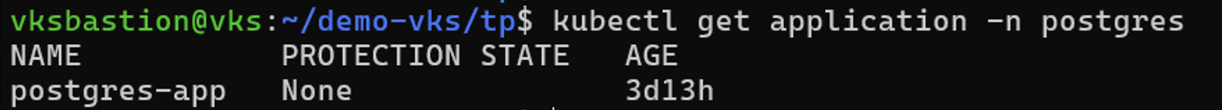

# alias tp='tridentctl-protect'
# tp create app postgres-app --namespaces postgres -n postgres --dry-run > postgres-app.yaml
# cat postgres-app.yaml
apiVersion: protect.trident.netapp.io/v1
kind: Application
metadata:
spec:
  includedNamespaces:
  - namespace: postgres
  resourceFilter: {}
# kubectl create -f postgres-app.yaml -n postgres
Aplicación Trident Protect creada

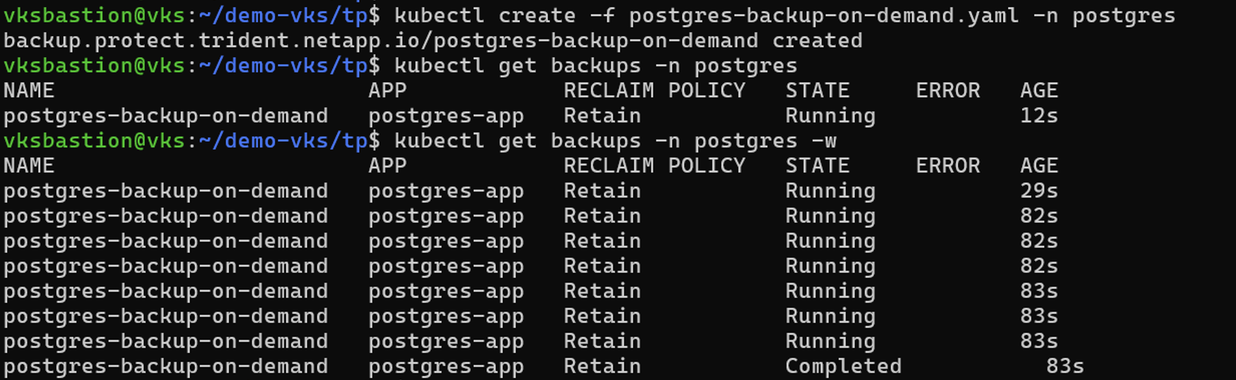

Crea una copia de seguridad de la aplicación postgres-app creada anteriormente que incluya todos los recursos en el espacio de nombres postgres. Indica el nombre de appvault donde se almacenarán las copias de seguridad.
# cat postgres-backup-on-demand.yaml
kind: Backup
metadata:
spec:
  appVaultRef: ontap-s3-appvault1
  applicationRef: postgres-app
  cleanupSnapshot: true
  replicateSnapshot: false

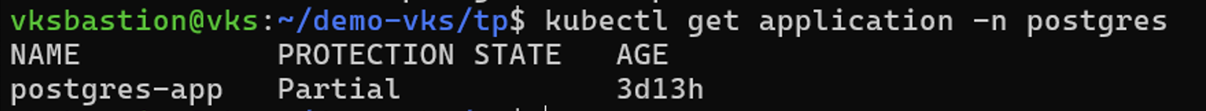

kubectl create -f postgres-backup-on-demand.yaml -n postgres
Copia de seguridad bajo demanda creada
El estado de protección de la aplicación es parcial

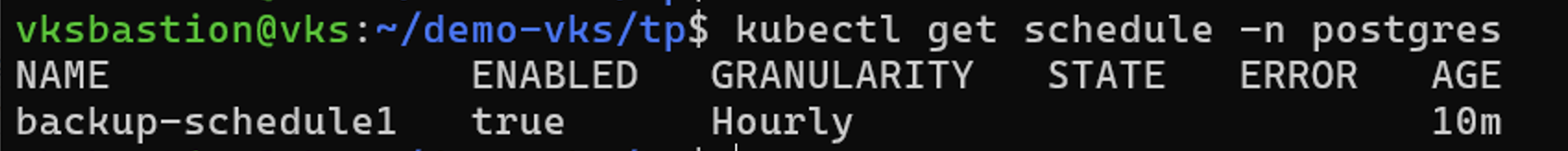

Realizar copias de seguridad de forma programada
Crea una programación para las copias de seguridad especificando la granularidad y el número de copias de seguridad que quieres conservar.
# tp create schedule backup-schedule1 --app postgres-app --appvault ontap-s3-appvault1 --granularity Hourly --minute 45 --backup-retention 1 -n postgres --dry-run>postgres-backup-schedule1.yaml
#cat postgres-backup-schedule1.yaml

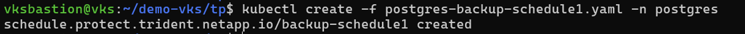

# kubectl create -f postgres-backup-schedule1.yaml -n postgres
Programación de copias de seguridad creada

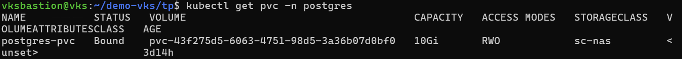

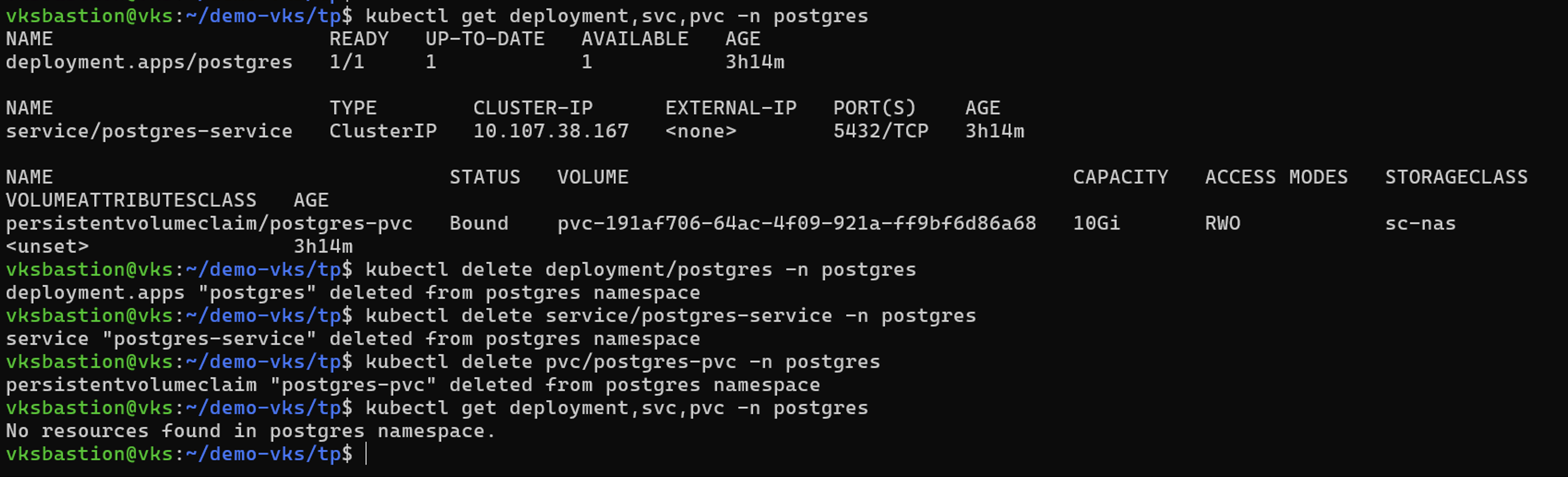

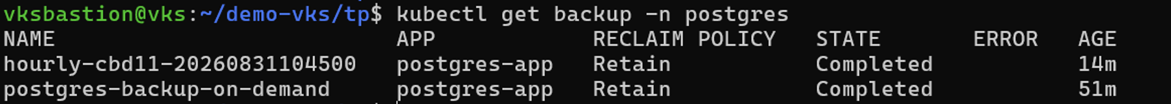

Antes de eliminar la aplicación, comprueba que la copia de seguridad desde la que pretendes restaurar se encuentre en el estado Completed. No puedes usar una copia de seguridad en curso o fallida para restaurar la aplicación.
kubectl get backup -n postgres

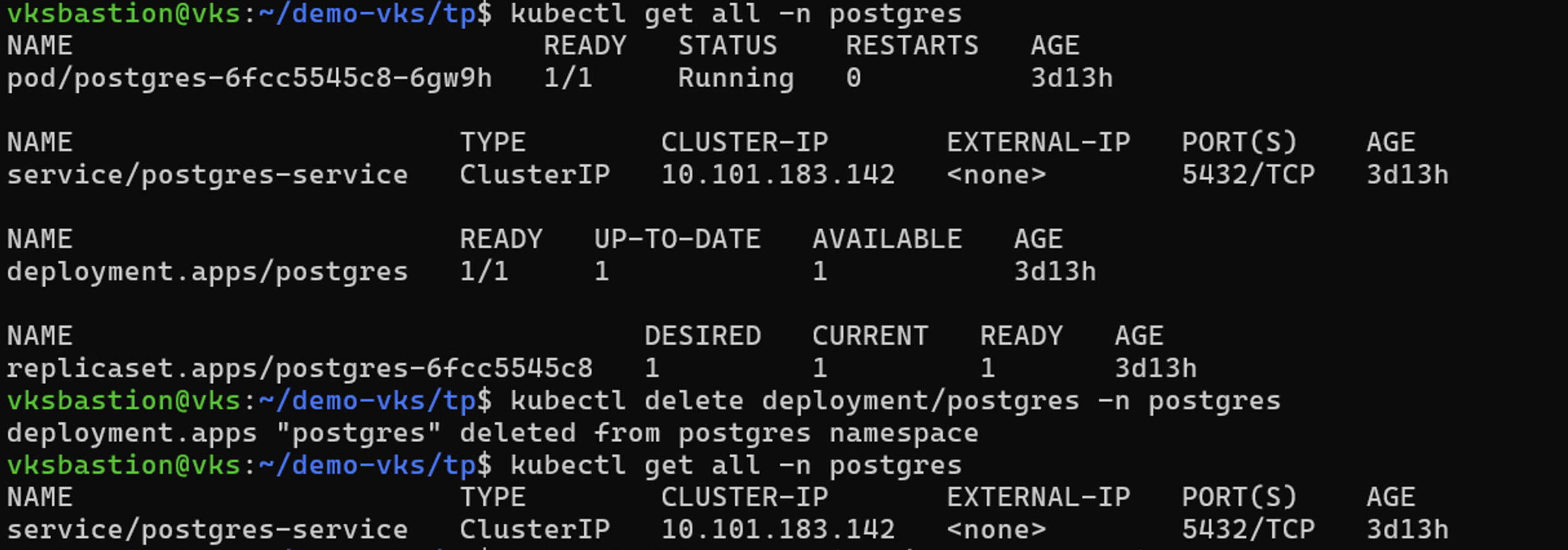

Después de confirmar que el estado de la copia de seguridad es Completed, elimina la aplicación postgres y asegúrate de que los PVC y los objetos de pod se eliminen del espacio de nombres "postgres".

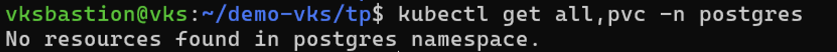

Objetos de Postgres-app
Objetos de Postgres-app eliminados

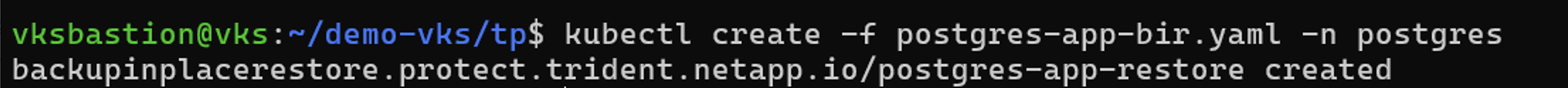

Ahora, crea un objeto de restaurar sin movimiento.
# tp create bir postgres-app-restore --backup postgres/postgres-backup-on-demand -n postgres --dry-run>postgres-app-bir.yaml
# cat postgres-app-bir.yaml

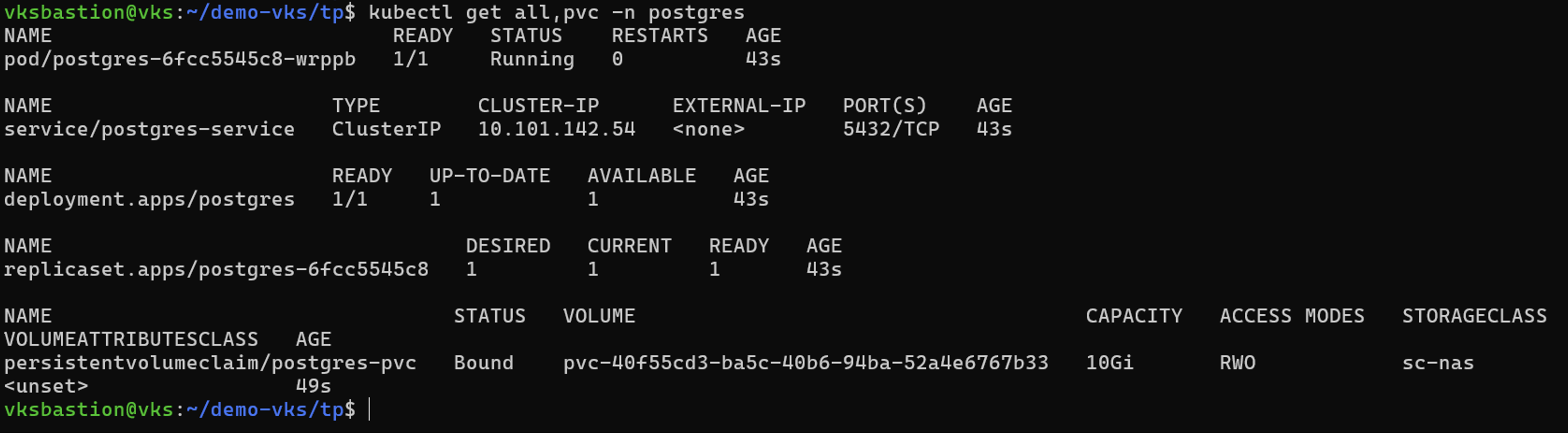

# kubectl create -f postgres-app-bir.yaml -n postgres
Copia de seguridad restaurada sin movimiento creada

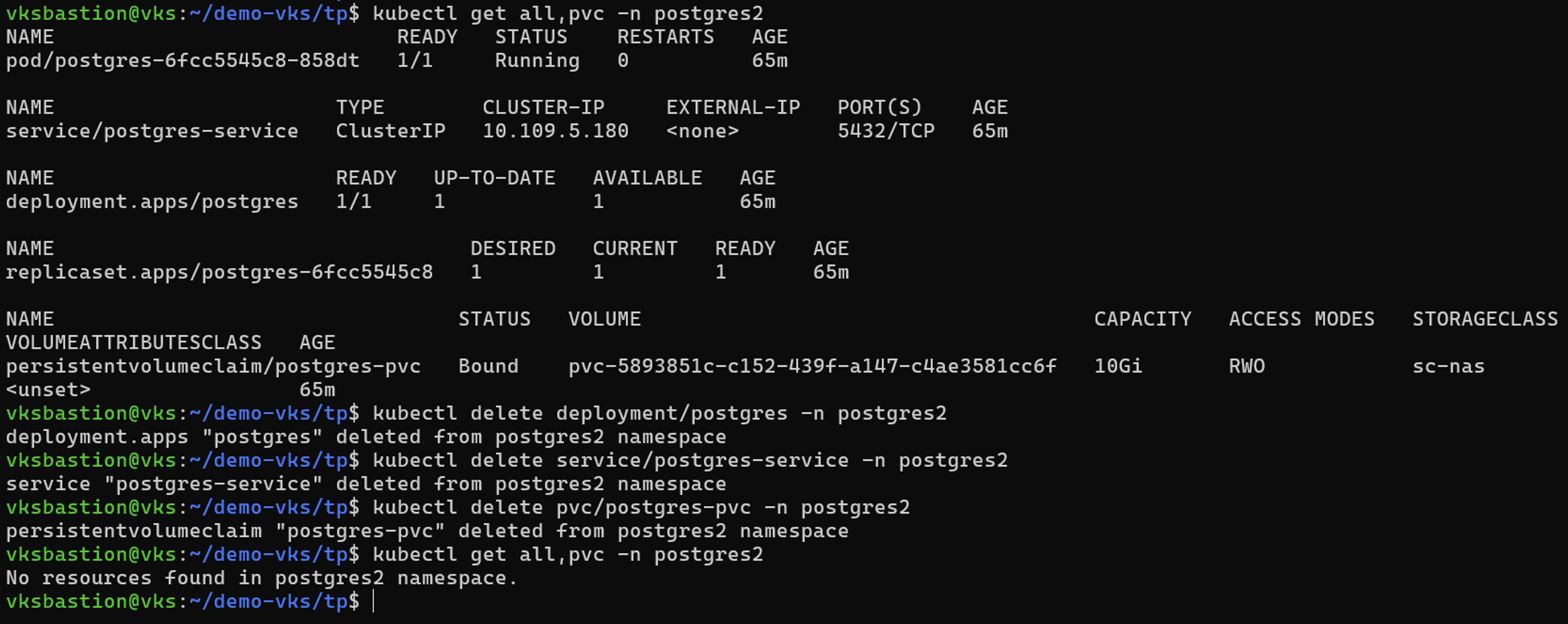

Comprueba que se hayan restaurado la puesta en marcha de aplicaciones de postgres, el servicio, el pod y los PVC.
Aplicación restaurada

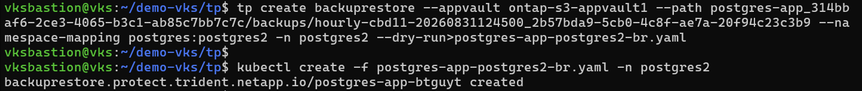

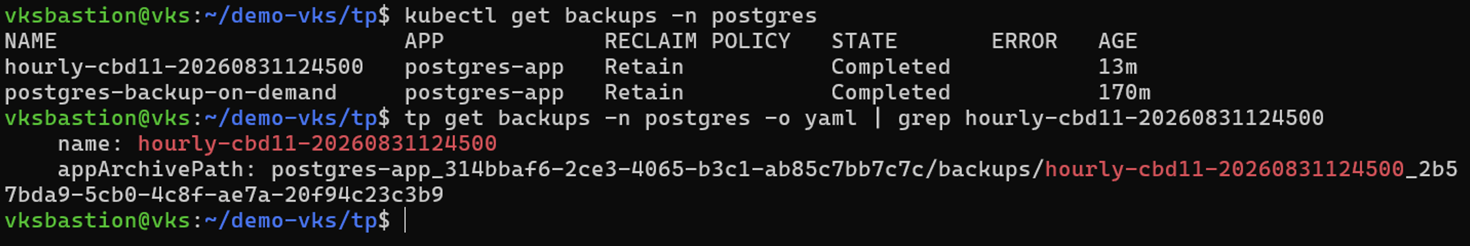

En primer lugar, crea un nuevo espacio de nombres en el que quieras restaurar la app; en este ejemplo, postgres2. Ya está disponible una copia de seguridad horaria creada por la programación para postgres-app. Utiliza esta copia de seguridad para restaurar la aplicación en el nuevo espacio de nombres postgres2.
Copia de seguridad cada hora disponible
# tp create backuprestore --appvault ontap-s3-appvault1 --path postgres-app_314bbaf6-2ce3-4065-b3c1-ab85c7bb7c7c/backups/hourly-cbd11-20260831124500_2b57bda9-5cb0-4c8f-ae7a-20f94c23c3b9 --namespace-mapping postgres:postgres2 -n postgres2 --dry-run>postgres-app-postgres2-br.yaml
Nota Para obtener la ruta de la copia de seguridad, utiliza el comando kubectl get backups <backup-name> -n postgres -o jsonpath='{.status.appArchivePath}'.
Ruta de copia de seguridad cada hora
kind: BackupRestore
metadata:
  annotations:
    protect.trident.netapp.io/max-parallel-restore-jobs: "25"
  namespace: postgres2
spec:
  appArchivePath: postgres-app_314bbaf6-2ce3-4065-b3c1-ab85c7bb7c7c/backups/hourly-cbd11-20260831124500_2b57bda9-5cb0-4c8f-ae7a-20f94c23c3b9
  cleanUpAdditionalExecHooks: true
  cleanUpArchivedExecHooks: false
  namespaceMapping:
  - destination: postgres2
    source: postgres
  resourceFilter: {}
  runArchivedExecHooks: true
  skipApplicationCreation: false
# kubectl create -f postgres-app-postgres2-br.yaml -n postgres2

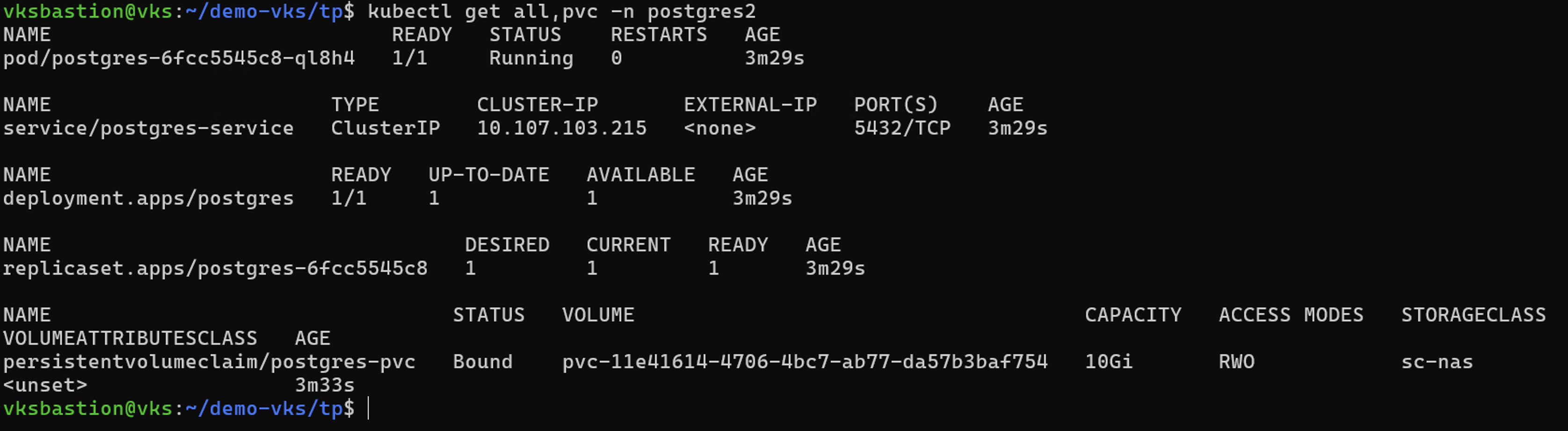

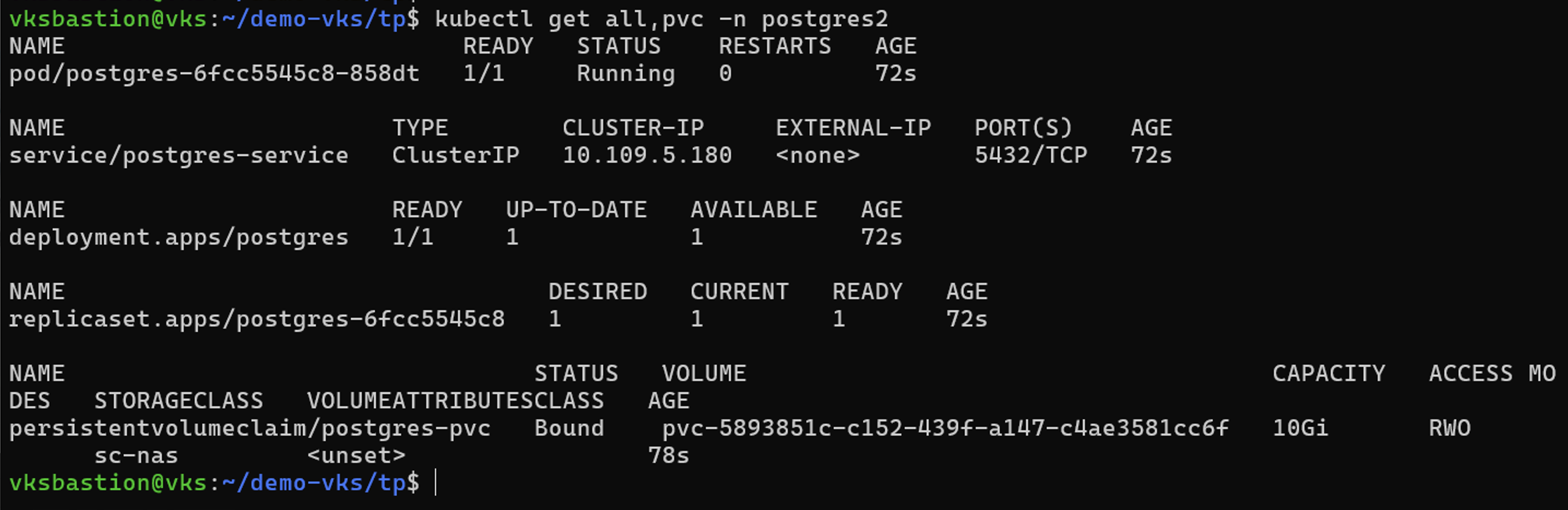

Restauración de copia de seguridad creada
Comprueba que los objetos de la aplicación postgres y los PVC se hayan creado en el nuevo espacio de nombres postgres2.
La aplicación Postgres se restauró en el nuevo espacio de nombres

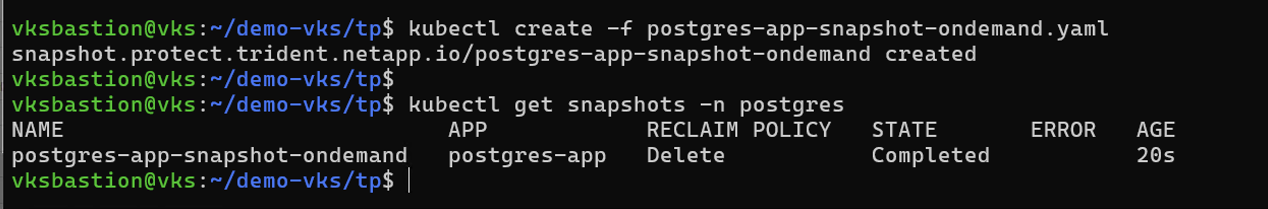

Crear una instantánea bajo demanda Crea una instantánea para la app y especifica el AppVault donde se almacenarán los metadatos de la instantánea. Los datos de la instantánea del volumen no se copian en el almacenamiento de objetos; permanecen en el backend de almacenamiento.
# tp create snapshot postgres-app-snapshot-ondemand --app postgres-app --appvault ontap-s3-appvault1 -n postgres --dry-run>postgres-app-snapshot-ondemand.yaml
# cat postgres-app-snapshot-ondemand.yaml
kind: Snapshot
metadata:
  namespace: postgres
spec:
  cleanupSnapshot: false
  completionTimeout: 0s
  volumeSnapshotsCreatedTimeout: 0s
  volumeSnapshotsReadyToUseTimeout: 0s
# kubectl create -f postgres-app-snapshot-ondemand.yaml
snapshot.protect.trident.netapp.io/postgres-app-snapshot-ondemand created
Instantánea bajo demanda

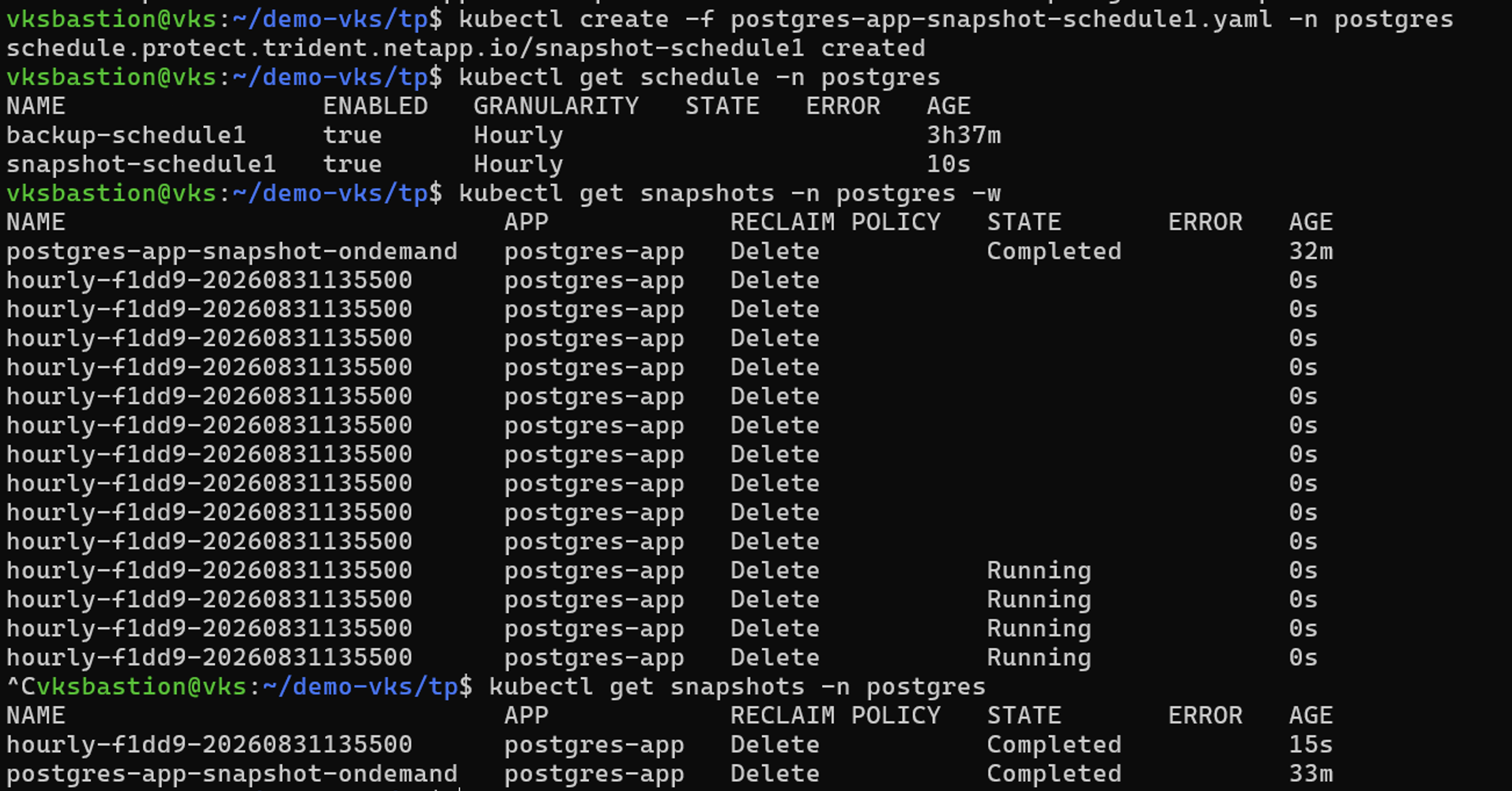

Crear una programación para las instantáneas Crea una programación para las instantáneas. Especifica la granularidad y el número de instantáneas que se van a conservar.
# tp create schedule snapshot-schedule1 --app postgres-app --appvault ontap-s3-appvault1 --granularity Hourly --minute 55 --snapshot-retention 1 -n postgres --dry-run>postgres-app-snapshot-schedule1.yaml
# cat postgres-app-snapshot-schedule1.yaml
kind: Schedule
metadata:
  namespace: postgres
spec:
  backupRetention: "0"
  dayOfMonth: ""
  dayOfWeek: ""
  enabled: true
  granularity: Hourly
  hour: ""
  minute: "55"
  recurrenceRule: ""
  replicationRetention: "0"
  runImmediately: false
  snapshotRetention: "1"
# kubectl create -f postgres-app-snapshot-schedule1.yaml
schedule.protect.trident.netapp.io/snapshot-schedule1 created
programación e instantánea creadas según una programación

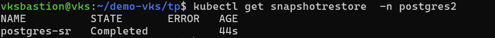

Restaurar desde una instantánea
Restaurar la aplicación desde una instantánea en el mismo espacio de nombres
Antes de eliminar la aplicación, comprueba que la instantánea desde la que pretendes restaurar se encuentre en el estado Completed. No se puede utilizar una instantánea en curso o fallida para restaurar la aplicación.
kubectl get snapshot -n postgres
Después de confirmar que el estado de la instantánea es Completed, elimina los objetos de la aplicación y los PVC de postgres del espacio de nombres de postgres.
Objetos de la aplicación eliminados
Crea un objeto de restaurar sin movimiento a partir de la instantánea.
# tp create sir postgres-restore-from-snapshot --snapshot postgres/hourly-f1dd9-20260831135500 -n postgres --dry-run > postgres-sir.yaml
# cat postgres-sir.yaml
kind: SnapshotInplaceRestore
metadata:
  namespace: postgres
spec:
  appArchivePath: postgres-app_314bbaf6-2ce3-4065-b3c1-ab85c7bb7c7c/snapshots/20260831135500_hourly-f1dd9-20260831135500_36c2bd2a-9405-4424-88a7-75e6bbc5b315
  resourceFilter: {}
# kubectl create -f postgres-sir.yaml
snapshotinplacerestore.protect.trident.netapp.io/postgres-restore-from-snapshot created
Comprueba que los objetos y los PVC de la aplicación se creen en el espacio de nombres postgres.
Aplicación de Postgres restaurada desde una instantánea
Restaurar la aplicación desde una instantánea en un espacio de nombres diferente
Elimina la aplicación en el espacio de nombres postgres2 que restauraste previamente desde la copia de seguridad.
Eliminar objetos de aplicación y PVC
Crea el objeto de restaurar sin movimiento de la instantánea a partir de la instantánea y proporciona la asignación del espacio de nombres.
# tp create sr postgres-sr --snapshot postgres/hourly-f1dd9-20260831135500 --namespace-mapping postgres:postgres2 -n postgres2 --dry-run>postgres-sr.yaml
# cat postgres-sr.yaml
kind: SnapshotRestore
metadata:
spec:
  namespaceMapping:
    source: postgres
  resourceFilter: {}
# kubectl create -f postgres-sr.yaml
snapshotrestore.protect.trident.netapp.io/postgres-sr created
Restauración de instantánea creada
Comprueba que los objetos y los PVC de la aplicación se restauraron en el espacio de nombres postgres2.
Aplicación restaurada en un espacio de nombres diferente
