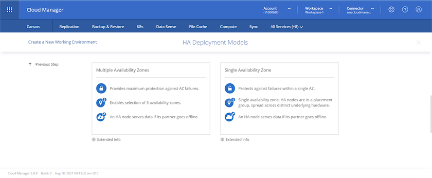

  12. Elija si desea implementar en múltiples zonas de disponibilidad (requiere tres subredes, cada una en una zona de disponibilidad diferente) o en una sola zona de disponibilidad. Elegí varias AZ.
    Figura que muestra el diálogo de entrada/salida o representa contenido escrito
