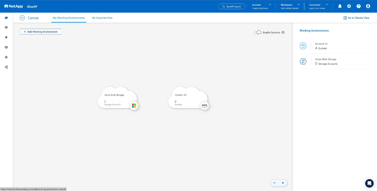

  1. En el menú de la izquierda, seleccione AlmacenamientoLienzoMi entorno de trabajo.
  2. Pulse + Añadir entorno de trabajo. + hana-hycl-back-image2,width=624,height=316
