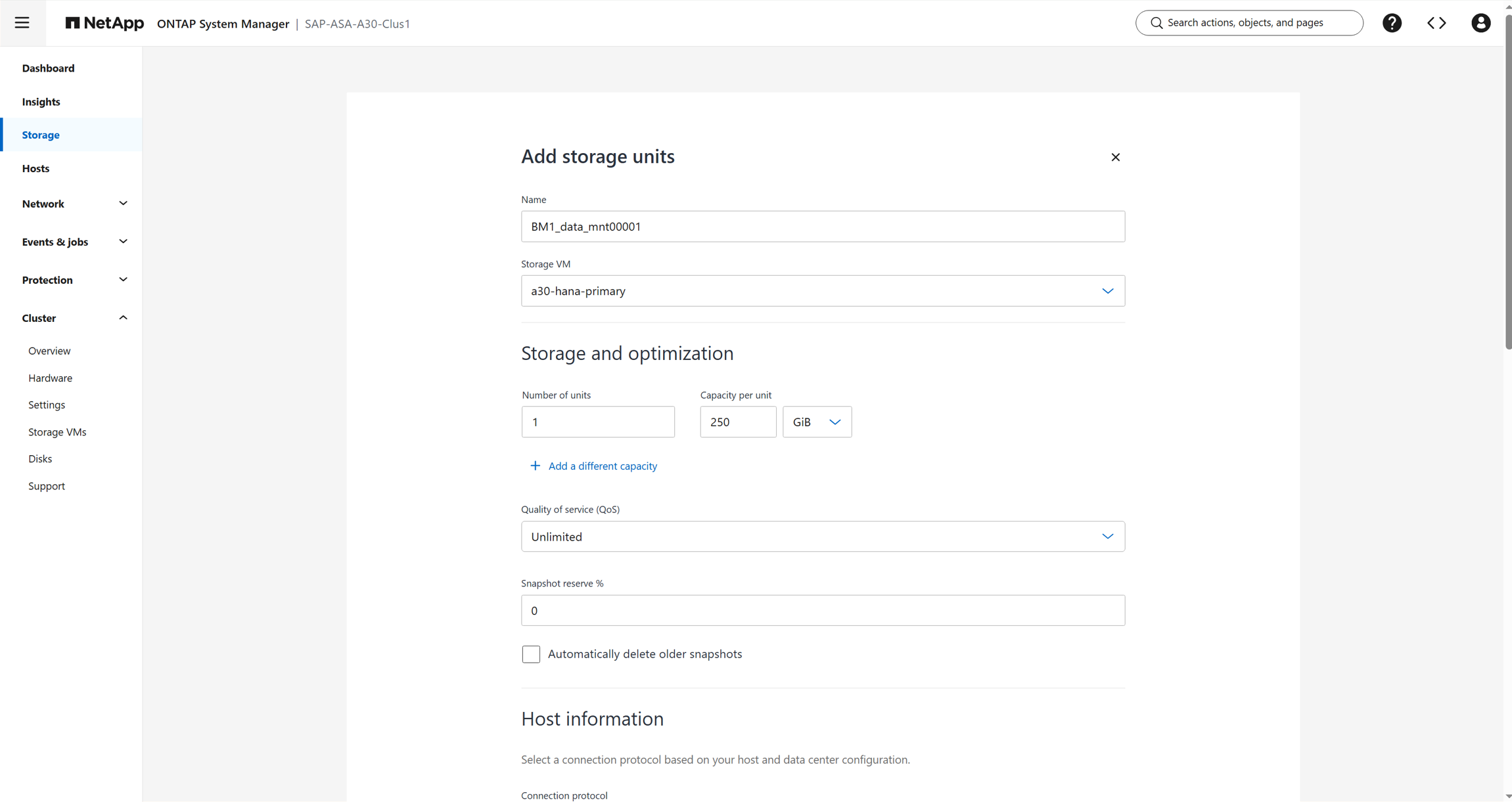

Configuración del almacenamiento
Las siguientes capturas de pantalla muestran la creación de la unidad de almacenamiento BM1_data_mnt00001. Las unidades de almacenamiento para el registro de HANA y las compartidas se han creado de la misma manera.
ancho=601, alto=319

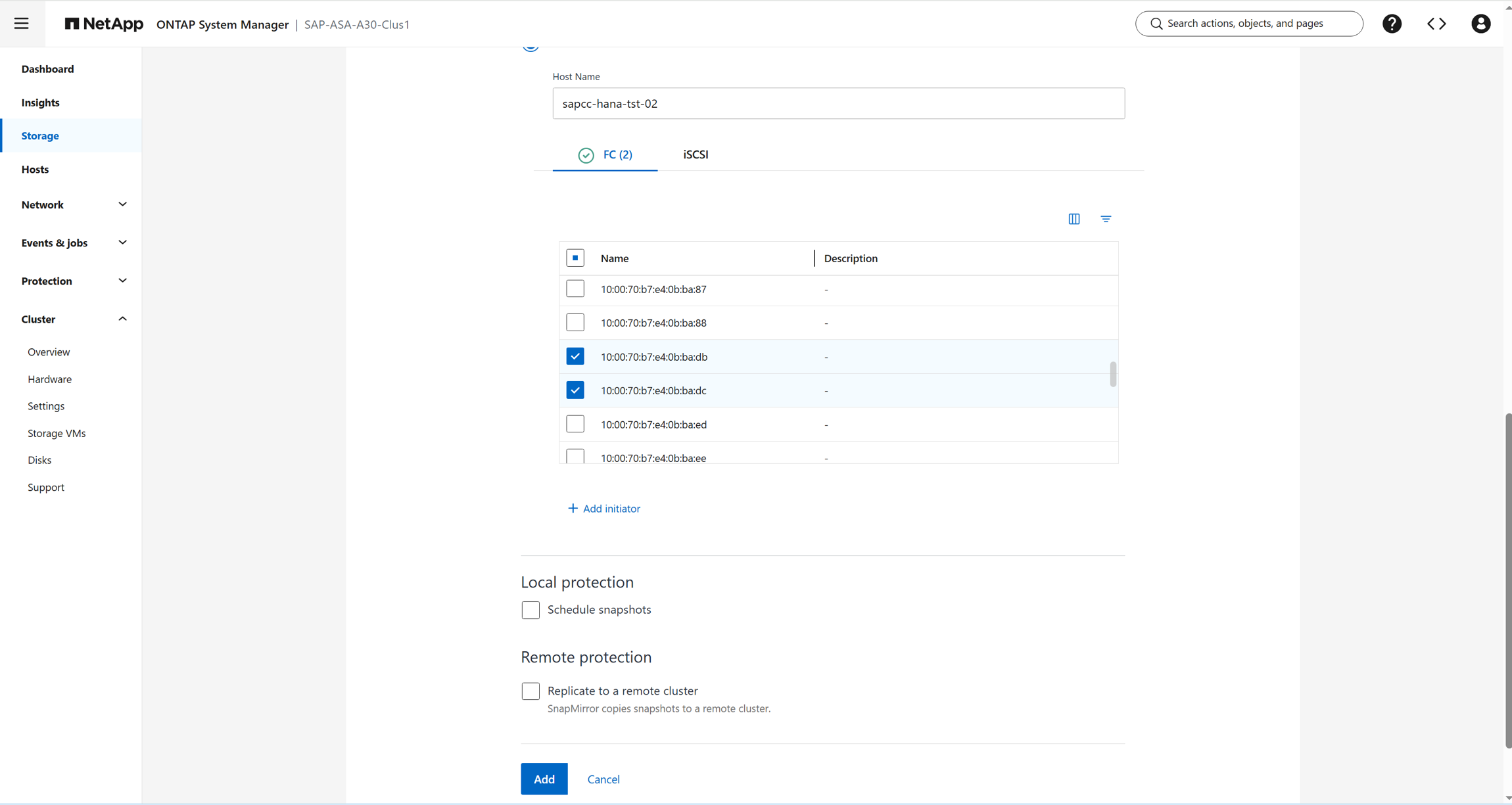

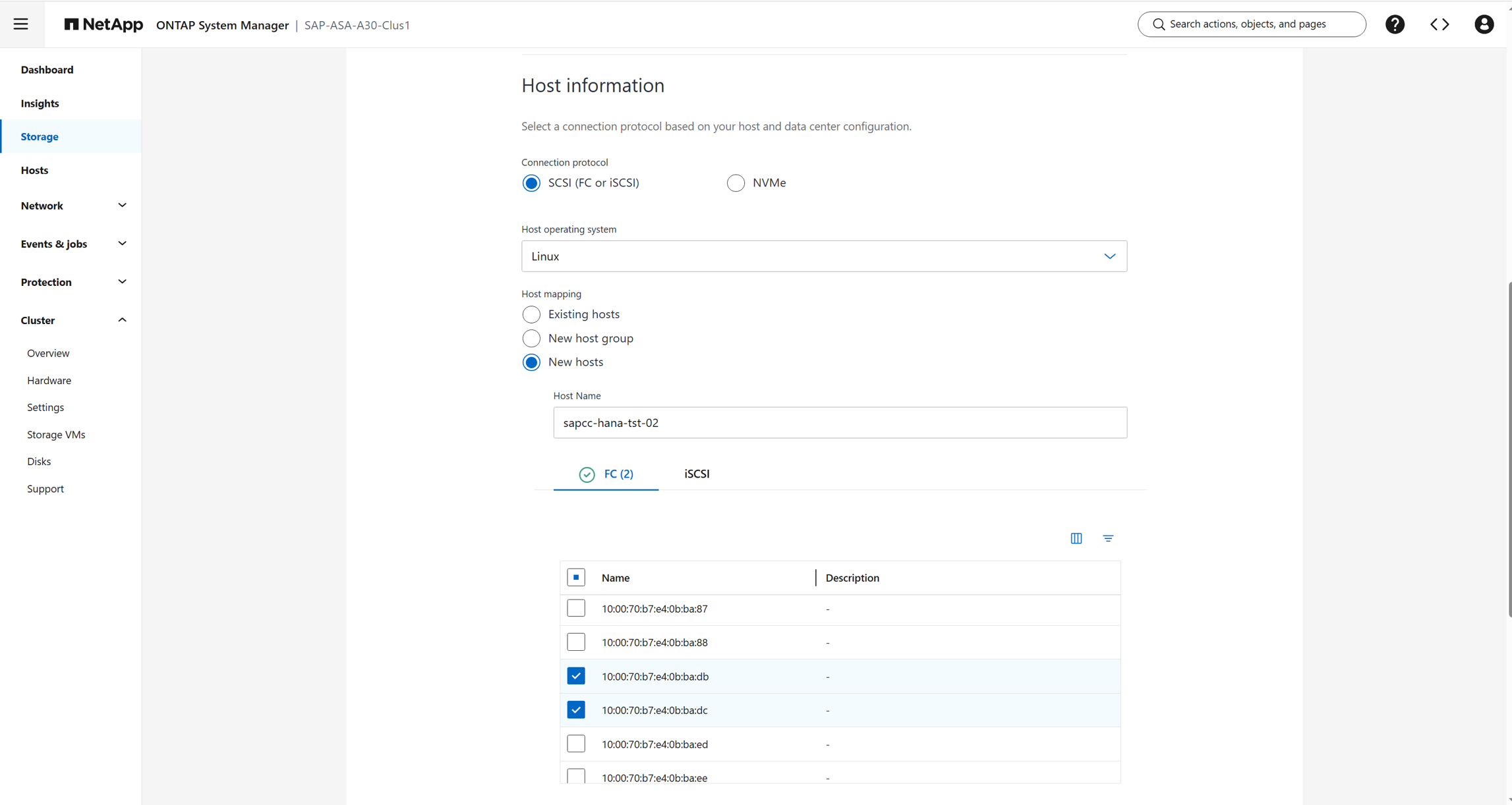

La WWPN de los adaptadores FCP del host HANA se puede consultar mediante el comando sanlun, que forma parte de las utilidades del host NetApp como se describe en el capítulo "Configuración del host HANA".
sapcc-hana-tst-02:~ # sanlun fcp show adapter
host20             WWPN:100070b7e40bbadb
host21             WWPN:100070b7e40bbadc
width=601,height=320
Haz clic en add para crear la unidad de almacenamiento.

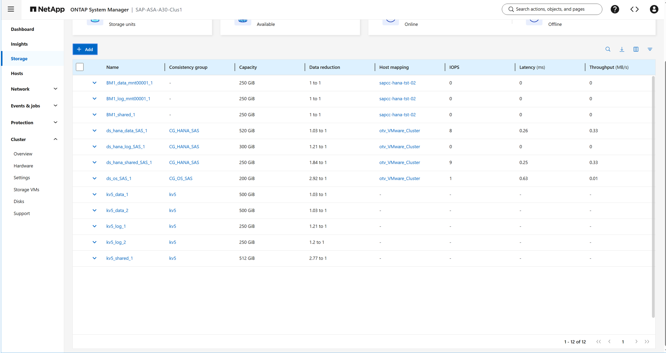

La captura de pantalla muestra las tres unidades de almacenamiento creadas para el sistema HANA BM1.
ancho=601, alto=319
