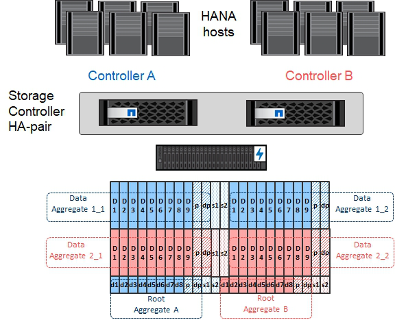

Configuración de agregados
En general, debe configurar dos agregados por controladora, independientemente de la bandeja de discos o la tecnología de unidades (SSD o HDD) que se utilice. Para los sistemas de la serie FAS2000, basta con un agregado de datos.
Configuración de agregados con HDD
La figura siguiente muestra una configuración para ocho hosts SAP HANA. Cuatro hosts SAP HANA están conectados a cada controladora de almacenamiento. Se configuran dos agregados separados, uno en cada controladora de almacenamiento. Cada agregado está configurado con 4 × 10 = 40 discos de datos (HDD).
Figura que muestra el cuadro de diálogo de entrada/salida o que representa el contenido escrito
Configuración de agregados con sistemas SDD
En general, debe configurar dos agregados por controladora, independientemente de qué bandeja de discos o tecnología de discos (SSD o HDD) se utilicen. Para los sistemas de la serie FAS2000, basta con un agregado de datos.
La siguiente figura muestra una configuración de 12 hosts SAP HANA que se ejecutan en una bandeja SAS de 12 GB configurada con ADPv2. Seis hosts SAP HANA están conectados a cada controladora de almacenamiento. Se configuran cuatro agregados separados, dos en cada controladora de almacenamiento. Cada agregado está configurado con 11 discos con nueve particiones de datos y dos particiones de disco de paridad. Para cada controladora, hay dos particiones de repuesto disponibles.

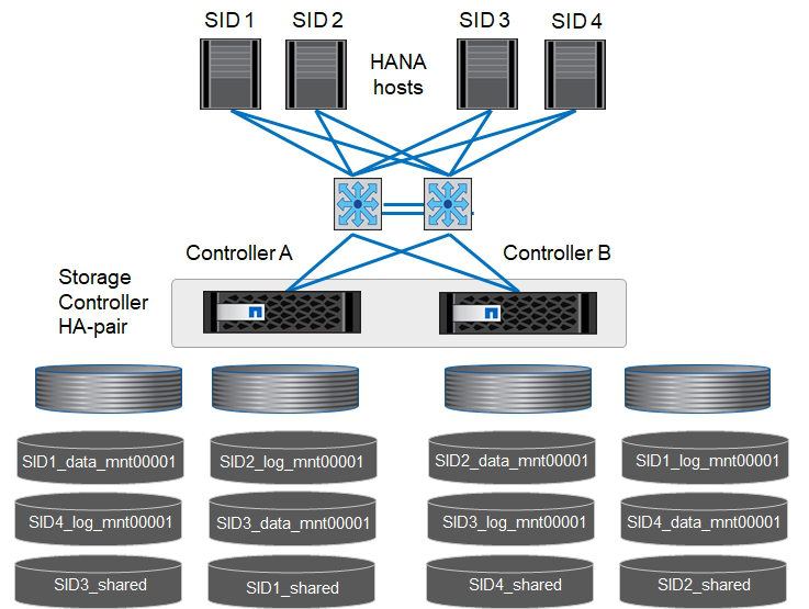

Configuración de volumen para sistemas SAP HANA de un solo host
En la siguiente figura, se muestra la configuración de volúmenes de cuatro sistemas SAP HANA de un solo host. Los volúmenes de datos y de registro de cada sistema SAP HANA se distribuyen a diferentes controladoras de almacenamiento. Por ejemplo, volume SID1_data_mnt00001 Se configura en la controladora A y en un volumen SID1_log_mnt00001 Se configura en la controladora B.
Nota Si solo se usa una controladora de almacenamiento de un par de alta disponibilidad para los sistemas SAP HANA, los volúmenes de registros y datos también se pueden almacenar en la misma controladora de almacenamiento.
Nota Si los volúmenes de registros y datos se almacenan en la misma controladora, el acceso del servidor al almacenamiento debe realizarse con dos LIF diferentes: Una LIF para acceder al volumen de datos y otra para acceder al volumen de registro.
Para cada host SAP HANA DB, un volumen de datos, un volumen de registro y un volumen para /hana/shared están configurados. La siguiente tabla muestra un ejemplo de configuración para sistemas SAP HANA de un solo host.

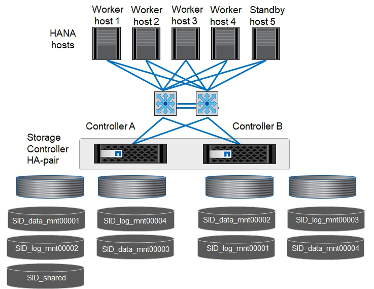

Configuración de volumen para sistemas SAP HANA con varios hosts
La siguiente figura muestra la configuración de volúmenes de un sistema SAP HANA 4+1. Los volúmenes de datos y de registro de cada host SAP HANA se distribuyen a diferentes controladoras de almacenamiento. Por ejemplo, volume SID1_data1_mnt00001 Se configura en la controladora A y en un volumen SID1_log1_mnt00001 Se configura en la controladora B.
Nota Si solo se usa una controladora de almacenamiento de una pareja de alta disponibilidad para el sistema SAP HANA, los volúmenes de registro y datos también pueden almacenarse en la misma controladora de almacenamiento.
Nota Si los volúmenes de registros y datos se almacenan en la misma controladora, el acceso del servidor al almacenamiento se debe realizar con dos LIF diferentes: Una para acceder al volumen de datos y otra para acceder al volumen de registro.
Para cada host SAP HANA, se crean un volumen de datos y un volumen de registro. La /hana/shared El volumen lo utilizan todos los hosts del sistema SAP HANA. En la siguiente tabla se muestra un ejemplo de configuración para un sistema SAP HANA de varios hosts con cuatro hosts activos.
