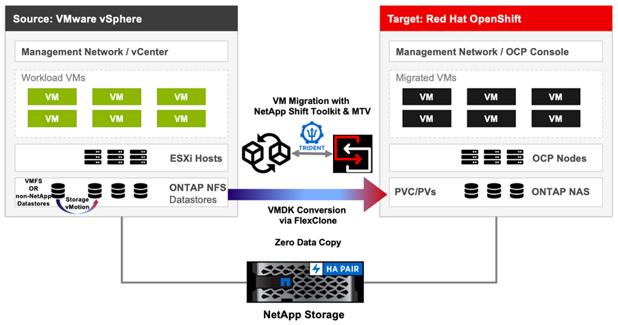

Componentes arquitectónicos
Entiende cómo NetApp Shift toolkit, Trident CSI y Migration Toolkit for Virtualization trabajan juntos para habilitar el aprovisionamiento automatizado de almacenamiento y la migración de discos de máquinas virtuales en tu entorno de OpenShift.
Diagrama de la arquitectura del operador Shift
toolkit NetApp Shift
  • Implementado como un servicio en contenedores a través de un registro de imágenes
  • Expone un punto final que escucha las solicitudes de reclamación de volumen persistente (PVC) procedentes de MTV con una anotación específica
  • Se encarga de procesar las tareas de migración de discos de máquinas virtuales, incluidas las conversiones de formato
NetApp Trident CSI (versión 26.06 o posterior)
  • Actúa como el aprovisionador de Container Storage Interface (CSI)
  • Recibe solicitudes de importación de PVC procedentes del kit de herramientas Shift
  • Aplica lógica basada en las anotaciones y etiquetas de PVC para determinar si procesar la solicitud directamente o redirigirla a Shift
Kit de herramientas de migración para virtualización (MTV 2.12 o posterior)
  • Orquesta los planes de migración de máquinas virtuales
  • Genera las solicitudes de PVC necesarias para el aprovisionamiento de almacenamiento durante la migración de máquinas virtuales
  • Agrega anotaciones para guiar el procesamiento posterior

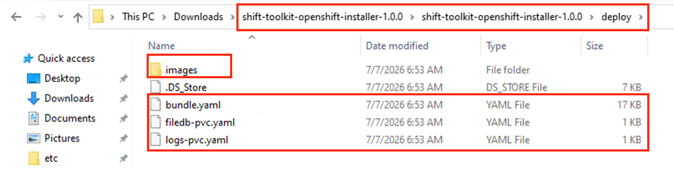

Paso 1: Descarga y descomprime el instalador de Shift
El paquete de instalación de Shift contiene todo lo necesario para implementar el operador de Shift e instalar Shift.
Nota Si tu clúster no tiene acceso a quay.io, omite este paso y sigue el procedimiento de Instalación sin conexión (clústeres air-gapped) en su lugar. Vuelve al paso 2 una vez que hayas completado la importación de la imagen sin conexión.
Pasos
  1. Descarga la última versión del instalador de Shift desde "Caja de herramientas del sitio de soporte de NetApp".
    Página de descarga del instalador de Shift
  2. Descomprime el paquete de instalación:
    tar -xf Shift-installer-1.0.0.tar.gz
  3. Cambia al directorio del instalador:
    cd shift-installer

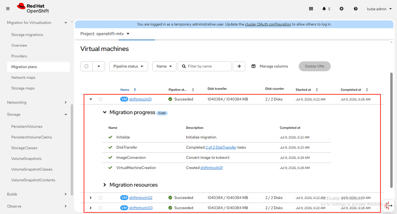

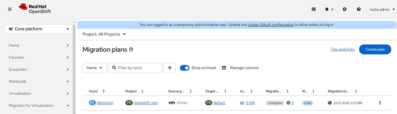

Paso 8: crea y pon en marcha el plan MTV
Después de completar la implementación del operador Shift y la configuración de la clase de almacenamiento, puedes crear y activar el plan MTV.
Plan de migración de MTV
Para obtener información detallada sobre cómo crear el plan MTV, consulta la "Documentación del Migration Toolkit for Virtualization".
La siguiente captura de pantalla muestra la secuencia de pasos que se ejecutan cuando se activa el plan de migración.

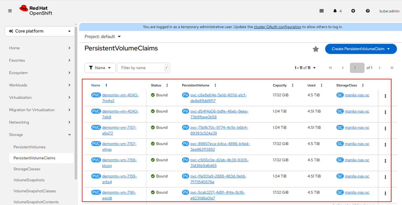

La siguiente captura de pantalla muestra los PVC convertidos con el kit de herramientas Shift y posteriormente importados por NetApp Trident.
PVCs importados por NetApp Trident

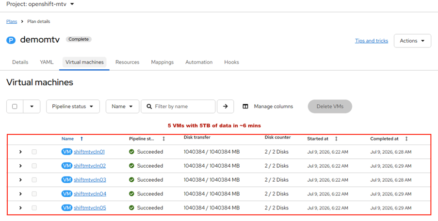

Plan de migración completado con éxito
Plan de migración completado con éxito — 5 máquinas virtuales y aproximadamente 5 TB de datos migrados en unos 6 minutos.
