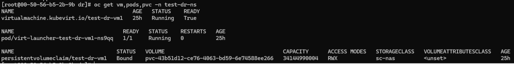

A continuación se muestra la máquina virtual y su PVC en el espacio de nombres incluido en el recurso personalizado de la App.
La máquina virtual (VM) y su PVC en el espacio de nombres incluido en el recurso personalizado de la App

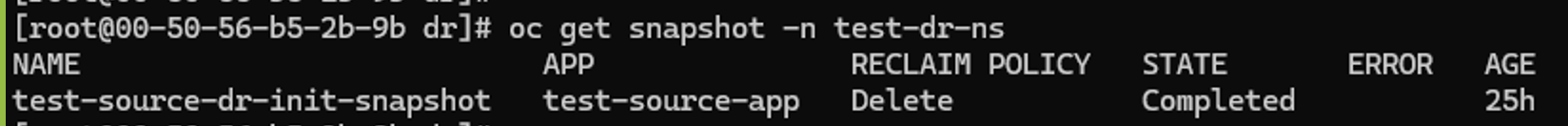

Puedes crear una instantánea bajo demanda de la máquina virtual usando la CLI o la API de Trident Protect. Esta instantánea se almacenará en el AppVault creado en el paso anterior y puede usarse para la recuperación en el clúster de destino de recuperación ante desastres.
Mostrar ejemplo
# snapshot.yaml
apiVersion: protect.trident.netapp.io/v1
kind: Snapshot
metadata:
  namespace: test-dr-ns
spec:
  applicationRef: test-source-app
  appVaultRef: ontap-s3-appvault
  reclaimPolicy: Delete
Instantánea OCP-v bajo demanda de la máquina virtual creada usando la CLI de Trident Protect
