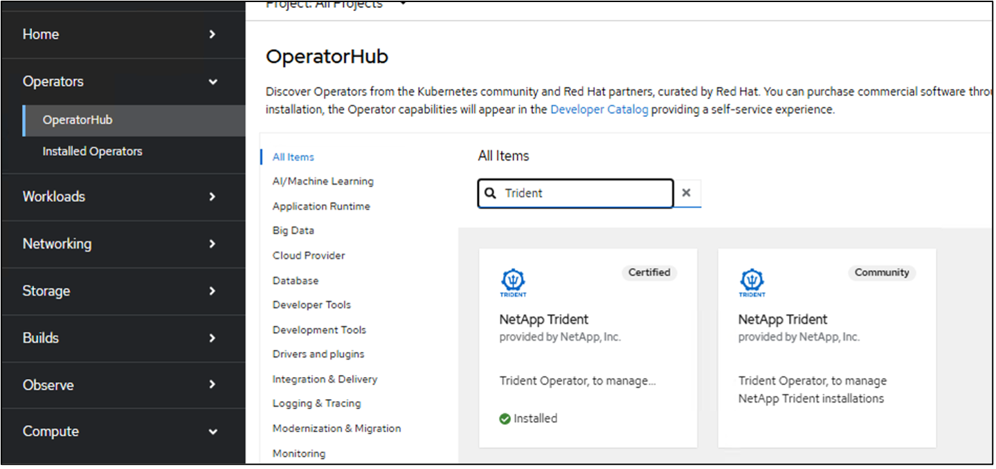

  1. En OperatorHub, selecciona Certified NetApp Trident.
    Mostrar ejemplo
    centro de operadores

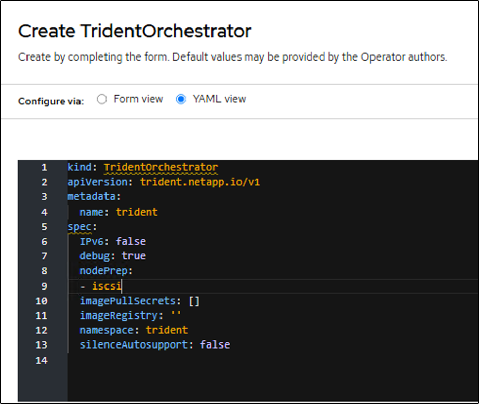

  3. Después de que el operador se instale, selecciona View operator y crea una instancia de Trident Orchestrator.
    Si quieres preparar los nodos trabajadores para iSCSI, cambia a la vista YAML y añade iscsi a nodePrep.
    Mostrar ejemplo
    Agregar iscsi para la preparación del nodo

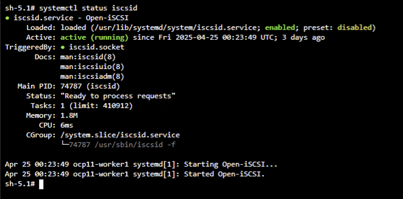

  5. Si activaste la preparación de nodos iSCSI, inicia sesión en los nodos trabajadores y verifica que iscsid y multipathd estén activos y que multipath.conf tenga entradas.
    Mostrar ejemplo
    iscsid en ejecución

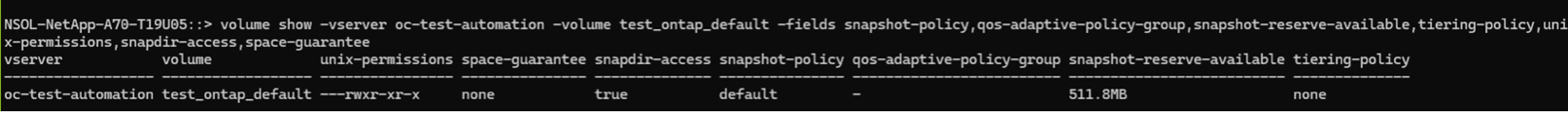

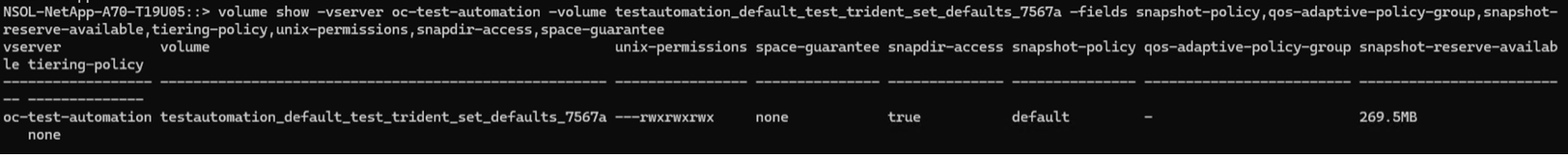

Cuando creas un volumen en ONTAP directamente desde system manager o desde la CLI, sin proporcionar valores para todos los parámetros opcionales, se establecen automáticamente algunos valores predeterminados durante el aprovisionamiento de un volumen, como se muestra a continuación.
Crear volumen en ONTAP
valores predeterminados para los parámetros de volumen
A continuación se muestra un ejemplo de un volumen creado mediante la configuración del backend Trident. No tiene ninguna opción configurada explícitamente en la sección defaults, salvo la plantilla de nombre.

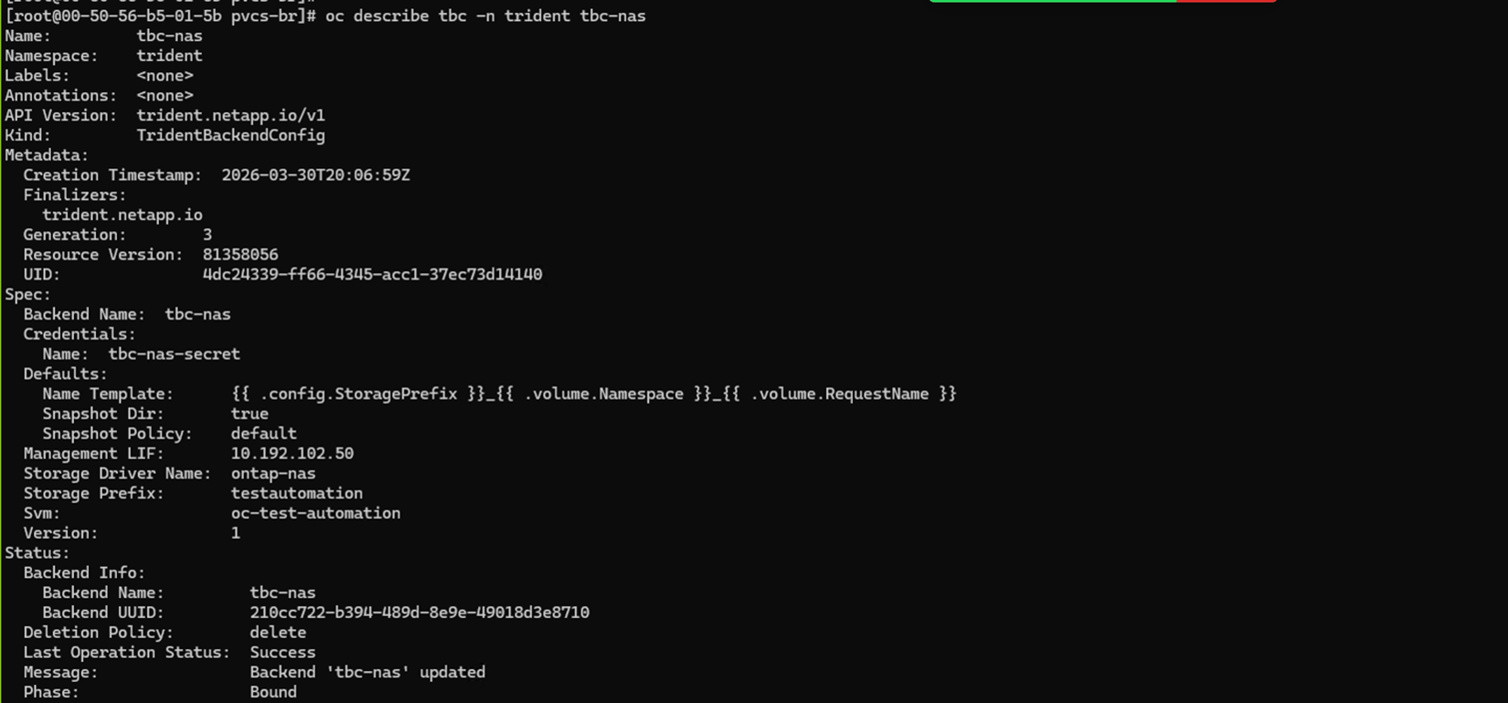

oc describe tbc -n trident tbc-nas
### output truncated for brevity
Spec:
  Backend Name:  tbc-nas
  Credentials:
  Defaults: # There are no defaults set except for the volume name template.
    Name Template:      {{ .config.StoragePrefix }}_{{ .volume.Namespace }}_{{ .volume.RequestName }}
  Management LIF:       10.192.102.50
  Storage Driver Name:  ontap-nas
  Storage Prefix:       testautomation
  Svm:                  oc-test-automation
Cuando se crea el volumen utilizando esta configuración del backend, las opciones que no se hayan establecido en el archivo de configuración del backend se fijan en los valores por defecto como se muestra a continuación.
Volumen creado mediante la configuración del backend de Trident

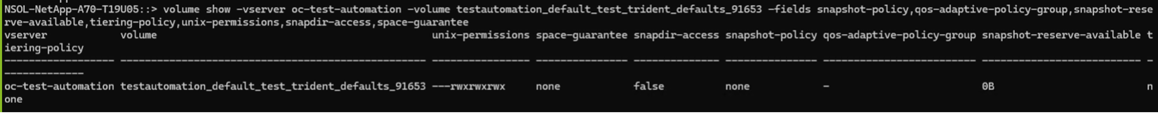

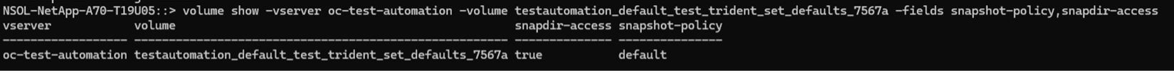

Sin embargo, cuando estableces valores en la sección default en la configuración del backend de Trident, puedes crear volúmenes que pueden tener valores específicos para esos parámetros. En el siguiente ejemplo, snapshotPolicy se establece en default policy (es none si no configuras nada explícitamente) y snapshotDir se establece en true en la sección default del archivo de configuración yaml del backend. Con esta configuración, puedes ver que el volumen del backend obtiene esos valores. (snapdir-access es true y snapshot-policy es default)
sección predeterminada con valores explícitos
establece explícitamente los valores de snapshotDir y snapshotPolicy en la configuración del backend
establece explícitamente los valores de snapshotDir y snapshotPolicy en el volumen

  3. Verifica que los recursos se hayan creado correctamente.
    Revisa los objetos TridentBackendConfig:
    oc get tbc -n trident
    Comprueba los objetos de StorageClass:
    oc get storageclass
    Revisa VolumeSnapshotClass:
    oc get volumesnapshotclass
