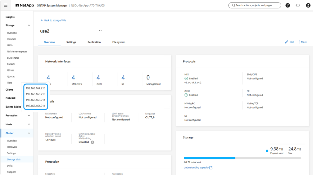

  1. Desde ONTAP System Manager, navega a Storage VMs en el menú de la izquierda y haz clic en la SVM que se va a usar para el tráfico NFS. En la pestaña Overview, debajo de Network interfaces, haz clic en el número que aparece encima de la etiqueta NFS. En la lista, verifica que las direcciones IP de LIF necesarias estén incluidas.
    Verifica las LIF de NFS para SVM
Como alternativa, verifique los LIF asociados con una SVM desde la CLI de ONTAP con el siguiente comando:
network interface show -vserver <SVM_NAME>

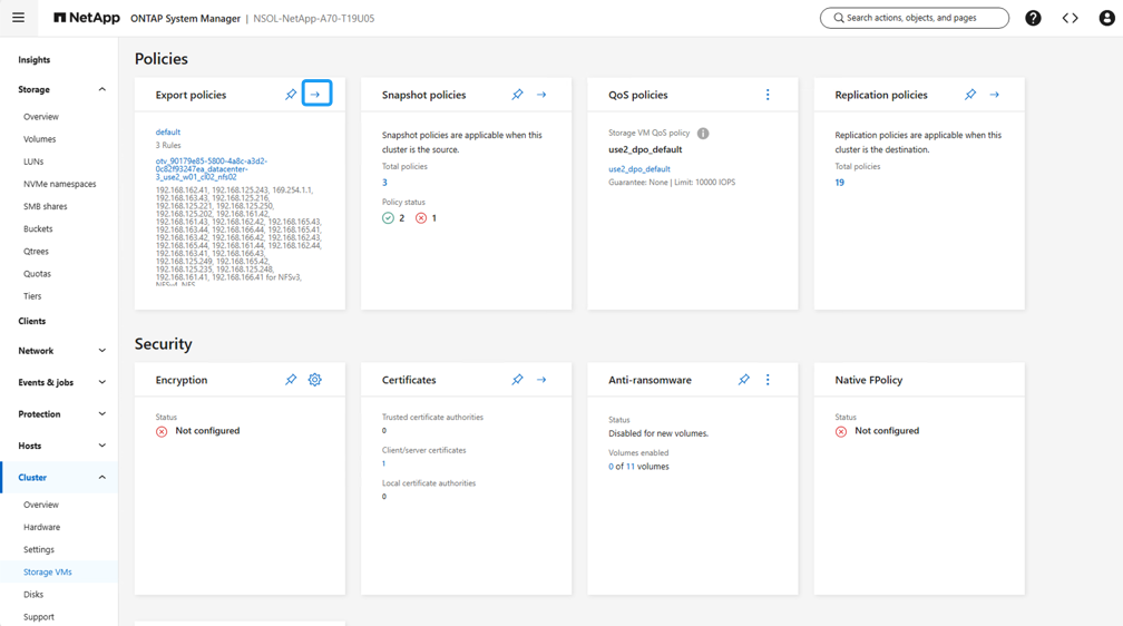

  1. En el Administrador del sistema ONTAP , haga clic en Máquinas virtuales de almacenamiento en el menú de la izquierda y seleccione una SVM de la lista.
  2. En la pestaña Configuración, busque Políticas de exportación y haga clic en la flecha para acceder.
    Políticas de exportación de acceso

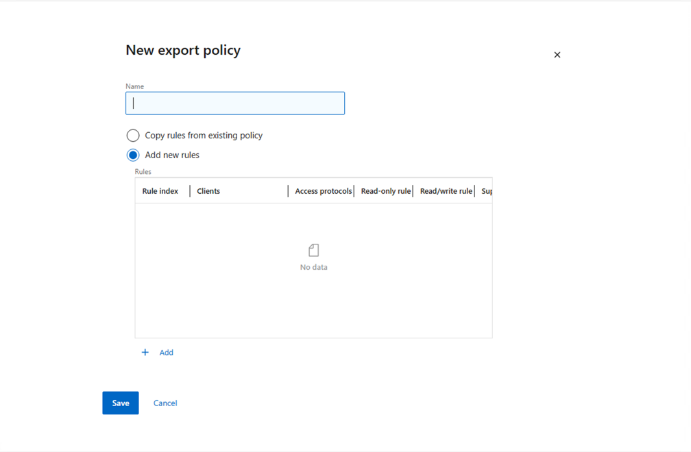

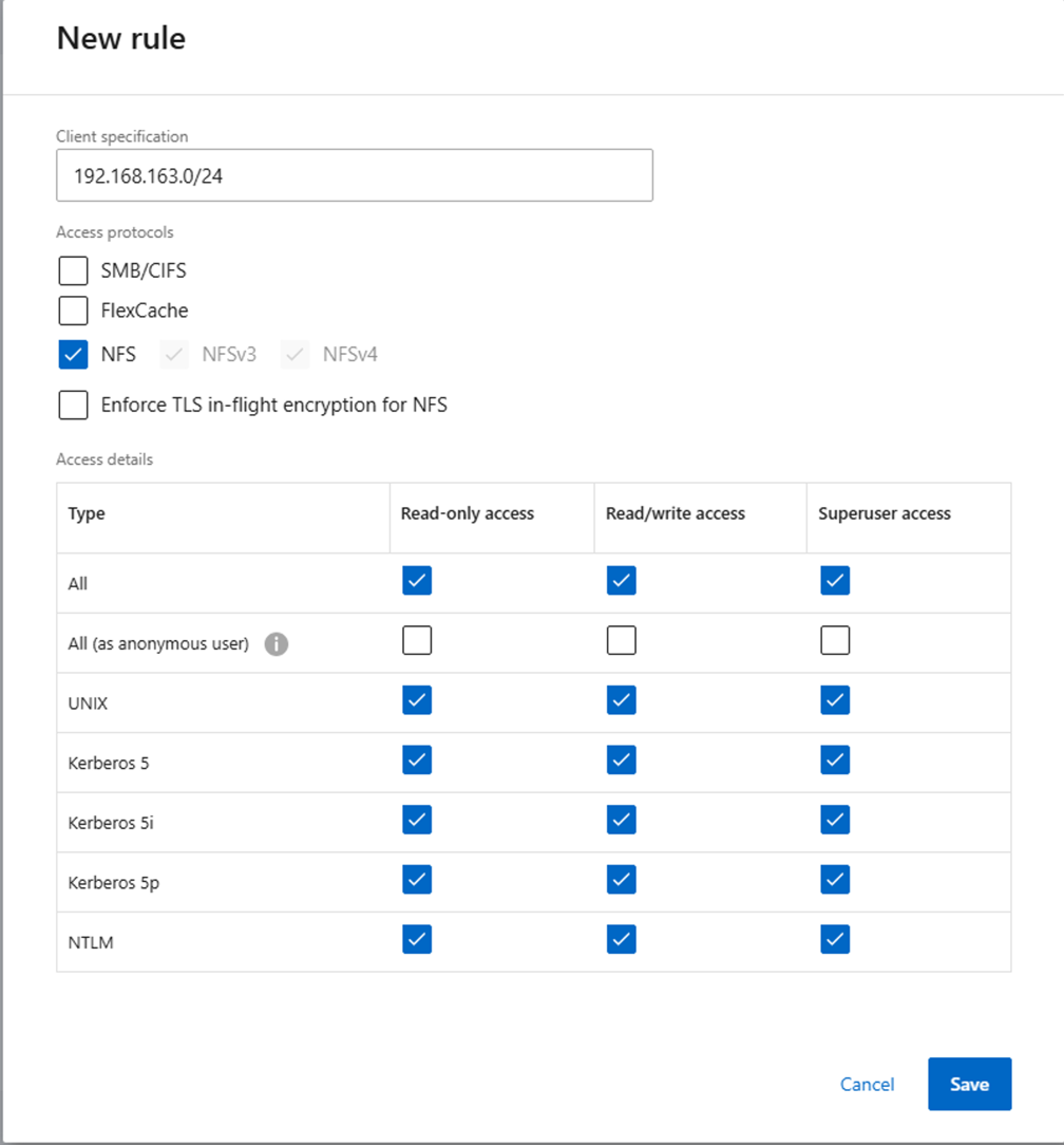

  3. Después de hacer clic en Add, se abrirá la ventana New export policy. Agrega un nombre para la política, haz clic en el botón Add new rules y luego en el botón +Add para empezar a agregar una nueva regla.
    Nueva política de exportación
  4. Introduce las direcciones IP, el rango de direcciones IP o la red que desees incluir en la regla. Desmarca las casillas SMB/CIFS y FlexCache y selecciona los detalles de acceso que aparecen a continuación. Basta con marcar las casillas de UNIX para permitir el acceso a un host vSphere.
    Guardar nueva regla
    Nota Al implementar un dominio de carga de trabajo, VCF comprueba la conectividad con el servidor NFS. Esto se lleva a cabo mediante el adaptador de gestión de los hosts vSphere antes de que se añada cualquier adaptador vmkernel adicional con la dirección IP de NFS. Por lo tanto, es necesario asegurarse de que la política de exportación incluya la red de gestión de VCF para que la validación pueda continuar.
  5. Una vez ingresadas todas las reglas, haga clic en el botón Guardar para guardar la nueva Política de exportación.
  6. Alternativamente, puede crear políticas y reglas de exportación en la CLI de ONTAP . Consulte los pasos para crear una política de exportación y agregar reglas en la documentación de ONTAP .

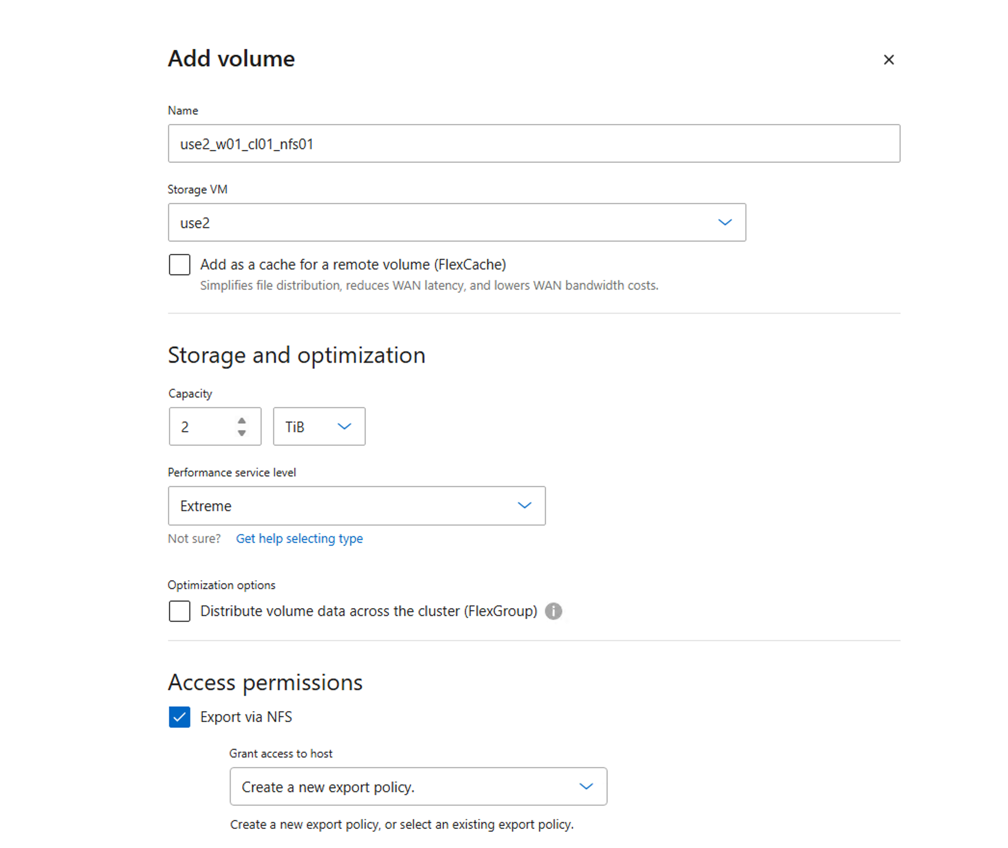

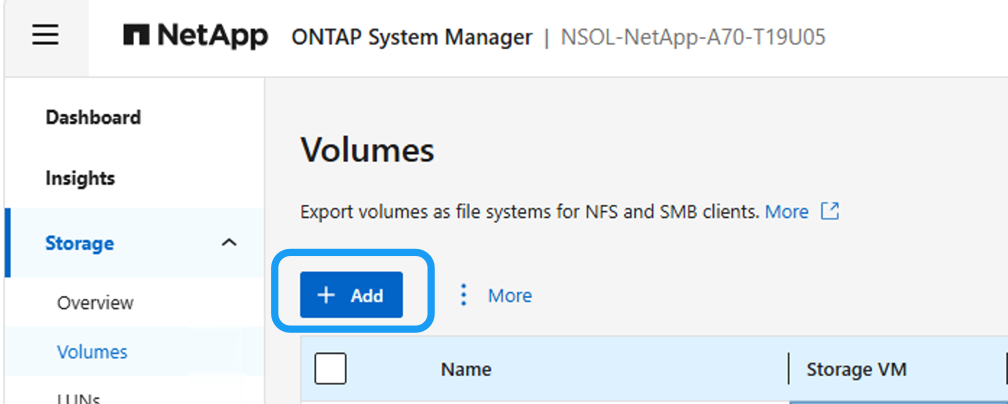

  1. Desde el Administrador del sistema ONTAP , navegue a Almacenamiento > Volúmenes en el menú de la izquierda y haga clic en +Agregar para crear un nuevo volumen.
    Añadir nuevo volumen

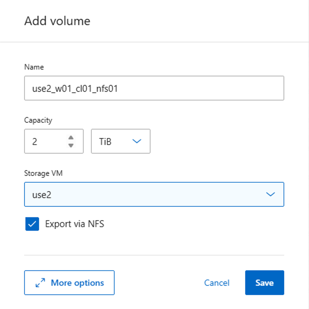

  2. Agregue un nombre para el volumen, complete la capacidad deseada y seleccione la máquina virtual de almacenamiento que alojará el volumen. Haga clic en Más opciones para continuar.
    Agregar detalles de volumen
  3. En Permisos de acceso, seleccione la Política de exportación que incluye la red de administración de VCF o la dirección IP y las direcciones IP de la red NFS que se utilizarán tanto para la validación del servidor NFS como para el tráfico NFS.
