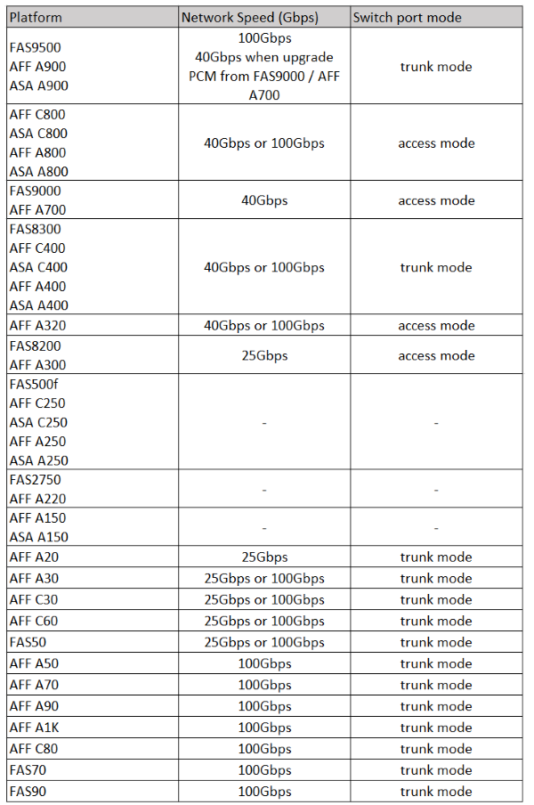

Si usa switches compatibles con MetroCluster, debe tener en cuenta las velocidades de red específicas de la plataforma y los requisitos del modo de puerto de switch.
En la siguiente tabla se muestran velocidades de red específicas de plataforma y modos de puertos de switch para switches conformes con MetroCluster. Debe configurar el modo de puerto de switch según la tabla.
Nota
  • Los valores que faltan indican que la plataforma no se puede utilizar con un switch compatible con MetroCluster.
  • Los sistemas AFF A30, AFF C30, AFF C60 y FAS50 requieren un adaptador QSFP-to-SFP+ en la tarjeta de la controladora para admitir una velocidad de red de 25Gbps.
Plataforma Velocidad de red (Gbps) Modo puerto del switch
FAS9500
AFF A900
ASA A900
100Gbps
40Gbps al actualizar PCM desde FAS9000 o AFF A700
Modo trunk
AFF C800
ASA C800
A800 de AFF
ASA A800
40Gbps o 100Gbps
Modo de acceso
FAS9000
A700 de AFF
40Gbps
Modo de acceso
FAS8300
AFF C400
ASA C400
AFF A400
ASA A400
40Gbps o 100Gbps
Modo trunk
AFF A320
40Gbps o 100Gbps
Modo de acceso
FAS8200
AFF A300
25Gbps
Modo de acceso
FAS500f
AFF C250
ASA C250
AFF A250
ASA A250
FAS2750
AFF A220
AFF A150
ASA A150
AFF A20
25Gbps
Modo trunk
AFF A30
25Gbps o 100Gbps
Modo trunk
AFF C30
25Gbps o 100Gbps
Modo trunk
AFF C60
25Gbps o 100Gbps
Modo trunk
FAS50
25Gbps o 100Gbps
Modo trunk
AFF A50
100Gbps
Modo trunk
AFF A70
100Gbps
Modo trunk
AFF A90
100Gbps
Modo trunk
AFF A1K
100Gbps
Modo trunk
AFF C80
100Gbps
Modo trunk
FAS70
100Gbps
Modo trunk
FAS90
100Gbps
Modo trunk
