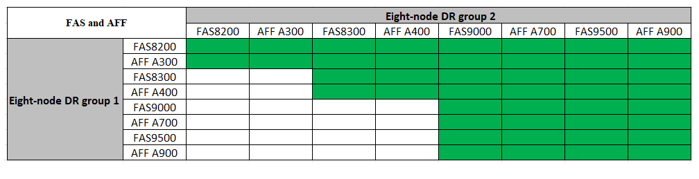

Combinaciones de ampliación AFF y FAS MetroCluster FC compatibles
En la siguiente tabla se muestran las combinaciones de plataformas admitidas para ampliar un sistema AFF o FAS en una configuración de MetroCluster FC:
Combinaciones de plataforma para configuraciones de 8 nodos
