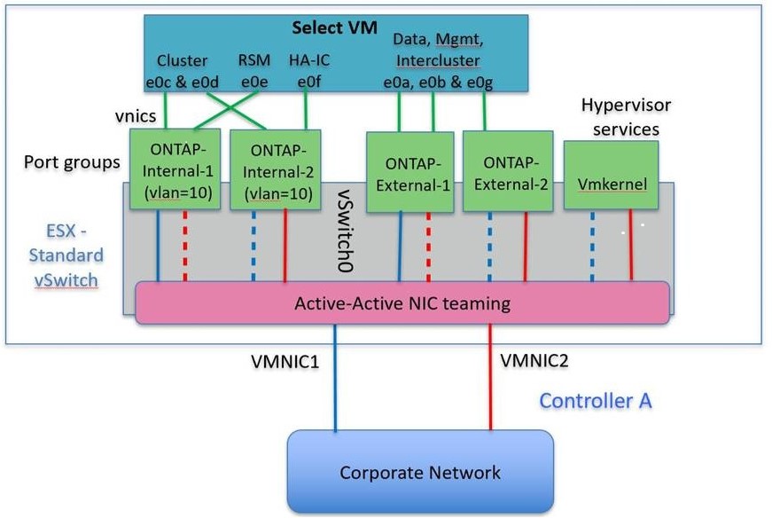

vSwitch estándar o distribuido y dos puertos físicos por nodo
Al utilizar dos tarjetas de red de alta velocidad (25/40 GB), la configuración recomendada del grupo de puertos es conceptualmente muy similar a la configuración con cuatro adaptadores de 10 GB. Se deben utilizar cuatro grupos de puertos incluso cuando solo se utilizan dos adaptadores físicos. Las asignaciones de los grupos de puertos son las siguientes:

Al utilizar dos puertos físicos (10 GB o menos), cada grupo de puertos debe tener un adaptador activo y uno en espera configurados uno frente al otro. La red interna solo está presente en clústeres multinodo de ONTAP Select . En clústeres de un solo nodo, ambos adaptadores pueden configurarse como activos en el grupo de puertos externo.
El siguiente ejemplo muestra la configuración de un vSwitch y los dos grupos de puertos responsables de gestionar los servicios de comunicación internos y externos para un clúster multinodo de ONTAP Select . La red externa puede usar la VMNIC de la red interna en caso de una interrupción de la red, ya que las VMNIC de la red interna forman parte de este grupo de puertos y están configuradas en modo de espera. En la red externa, ocurre lo contrario. Alternar las VMNIC activas y en espera entre los dos grupos de puertos es fundamental para la correcta conmutación por error de las máquinas virtuales de ONTAP Select durante las interrupciones de la red.
vSwitch con dos puertos físicos (10 Gb o menos) por nodo
vSwitch con dos puertos físicos por nodo
