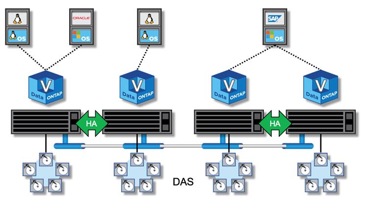

Clúster ONTAP Select de cuatro nodos que utiliza almacenamiento conectado localmente Clúster ONTAP Select de cuatro nodos que utiliza almacenamiento conectado localmente
  • El clúster ONTAP Select de cuatro nodos se compone de dos pares de alta disponibilidad (HA). Los clústeres de seis, ocho, diez y doce nodos se componen de tres, cuatro, cinco y seis pares HA, respectivamente. Dentro de cada par HA, los agregados de datos en cada nodo del clúster se reflejan de forma síncrona y, en caso de conmutación por error, no hay pérdida de datos.
  • Solo puede haber una instancia de ONTAP Select en un servidor físico al usar almacenamiento DAS. ONTAP Select requiere acceso no compartido al controlador RAID local del sistema y está diseñado para administrar los discos conectados localmente, lo cual sería imposible sin conectividad física al almacenamiento.
