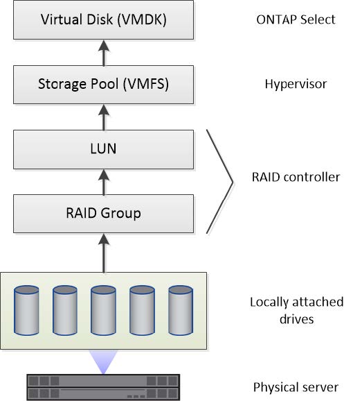

Ilustración del entorno de almacenamiento local
Cada host de hipervisor contiene discos locales y otros componentes de almacenamiento lógico que puede utilizar ONTAP Select. Estos componentes de almacenamiento están organizados en una estructura por capas, desde el disco físico.
Características de los componentes de almacenamiento local
Existen varios conceptos que se aplican a los componentes de almacenamiento local utilizados en un entorno ONTAP Select. Deberías familiarizarte con estos conceptos antes de preparar una implementación de ONTAP Select. Estos conceptos se organizan por categoría: grupos RAID y LUN, grupos de almacenamiento y discos virtuales.
Agrupación de unidades físicas en grupos RAID y LUN
Se pueden conectar localmente uno o más discos físicos al servidor host y ponerlos a disposición de ONTAP Select. Los discos físicos se asignan a grupos RAID, que luego se presentan al sistema operativo del host hipervisor como una o más LUN. Cada LUN se presenta al sistema operativo del host hipervisor como un disco duro físico.

  • Todo el almacenamiento gestionado debe ser accesible a través de un único controlador RAID
  • Dependiendo del fabricante, cada controladora RAID admite un número máximo de unidades por grupo RAID
Uno o más grupos RAID
Cada host de ONTAP Select debe tener un único controlador RAID. Deberías crear un único grupo RAID para ONTAP Select. Sin embargo, en ciertas situaciones podrías considerar crear más de un grupo RAID. Consulta "Resumen de las mejores prácticas".

Cada LUN se considera un disco local en el host del hipervisor y puede formar parte de un grupo de almacenamiento. Cada grupo de almacenamiento está formateado con un sistema de archivos que el sistema operativo del host del hipervisor puede utilizar.
Debes asegurarte de que los grupos de almacenamiento se creen correctamente como parte de una implementación de ONTAP Select. Puedes crear un grupo de almacenamiento usando la herramienta de administración del hipervisor. Por ejemplo, con VMware puedes usar el cliente vSphere para crear un grupo de almacenamiento. Luego, el grupo de almacenamiento se pasa a la utilidad de administración ONTAP Select Deploy.

La máquina virtual ONTAP Select dispone de varias unidades de disco virtual. Cada disco virtual es, en realidad, un archivo alojado en un grupo de almacenamiento y gestionado por el hipervisor. ONTAP Select utiliza varios tipos de discos, principalmente discos del sistema y discos de datos.
