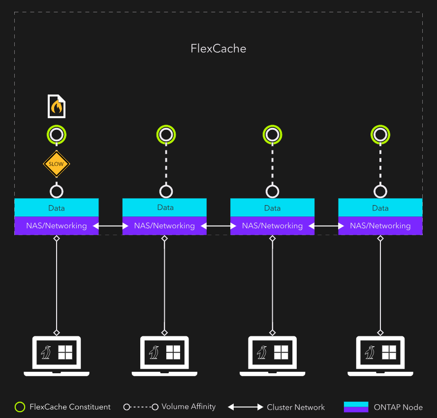

Por qué un FlexCache aprovisionado automáticamente no es la respuesta
Para remediar la detección en caliente, elimine el cuello de botella de la CPU y preferiblemente el tráfico de este a oeste también. FlexCache puede ayudarle si se configura correctamente.
En el siguiente ejemplo, FlexCache se aprovisiona automáticamente con argumentos de System Manager, NetApp Console o CLI predeterminados. Figura 1 yfigura 2 A primera vista parecen iguales: ambos son contenedores NAS de cuatro nodos y un solo constituyente. La única diferencia es que el contenedor NAS de la figura 1 es un FlexGroup y el contenedor NAS de la figura 2 es un FlexCache. Cada figura describe el mismo cuello de botella: la CPU del nodo 1 para el acceso al servicio de afinidad de volumen al archivo activo y el tráfico este-oeste que contribuye a la latencia. Un FlexCache aprovisionado automáticamente no ha eliminado el cuello de botella.
Figura 2: Escenario de FlexCache con aprovisionamiento automático

Apliquemos este entendimiento de FlexGroup a FlexCache. Puesto que FlexCache está integrado en un FlexGroup, de forma predeterminada tiene una única FlexCache que tiene constituyentes en todos los nodos del clúster, como se muestra en figura 1. En la mayoría de los casos, esto es una gran cosa. Utiliza todos los recursos del clúster.
Sin embargo, para corregir archivos activos, esto no es ideal debido a los dos cuellos de botella: CPU para un único archivo y tráfico de este a oeste. Si crea un FlexCache con componentes en cada nodo para un archivo activo, ese archivo seguirá residiendo en uno de los componentes. Esto significa que hay una CPU para dar servicio a todo el acceso al archivo activo. También desea limitar la cantidad de tráfico este-oeste necesario para llegar al archivo activo.
