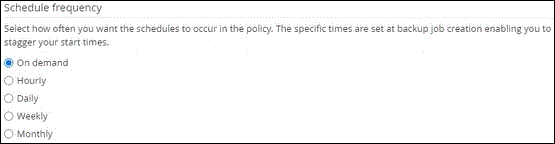

    • Especifique el tipo de programa seleccionando a petición, hora, Diario, Semanal o Mensual.
      Nota Puede especificar la programación (fecha de inicio, fecha de finalización y frecuencia) para la operación de backup mientras crea un grupo de recursos. Esto le permite crear grupos de recursos que comparten la misma política y frecuencia de backup, pero también le permite asignar diferentes programaciones de backup a cada política.
      configuración de copia de seguridad
    Nota Si ha programado para las 2:00 a.m., la programación no se activará durante el horario de verano.
