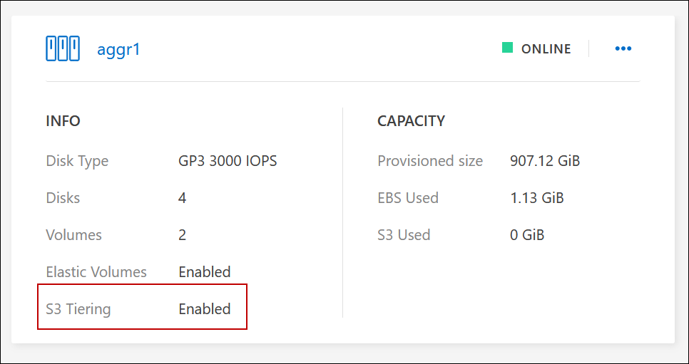

Pasos para confirmar si la clasificación por niveles está habilitada en un agregado
  1. Desde el menú de navegación de la izquierda, seleccione Almacenamiento > Administración.
  2. Abra el sistema Cloud Volumes ONTAP .
  3. Seleccione la pestaña Agregados y verifique si la clasificación en niveles está habilitada o deshabilitada en el agregado.
    Una captura de pantalla que muestra información sobre un agregado en la consola que incluye el estado de niveles.

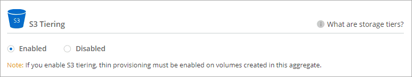

Pasos para habilitar la estratificación en un agregado
  1. En el Administrador del sistema ONTAP , haga clic en Almacenamiento > Niveles.
  2. Haga clic en el menú de acciones para el agregado y seleccione Adjuntar niveles de nube.
  3. Seleccione el nivel de nube que desea adjuntar y haga clic en Guardar.
