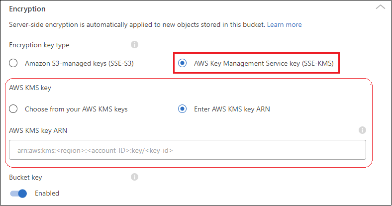

Si elige "Clave del servicio de administración de claves de AWS (SSE-KMS)", puede elegir una clave de AWS KMS que ya haya creado o puede usar un ARN de clave de AWS KMS (nombre de recurso de Amazon).
Una captura de pantalla que muestra cómo seleccionar configuraciones de cifrado alternativas para un depósito.
