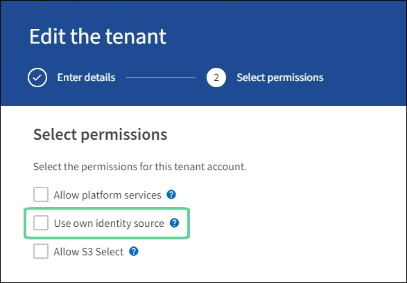

  3. Si hay cuentas de inquilino existentes, confirme que un usuario federado que tenga permiso de acceso raíz pueda iniciar sesión:
    1. Desde el Administrador de red, seleccione INQUILINOS.
    2. Seleccione la cuenta del inquilino y seleccione Acciones > Editar.
    3. En la pestaña Ingresar detalles, seleccione Continuar.
    4. Si la casilla de verificación Usar fuente de identidad propia está seleccionada, desmarque la casilla y seleccione Guardar.
      Editar cuenta de inquilino > Casilla de verificación Usar fuente de identidad propia no seleccionada
    Aparece la página del inquilino.
