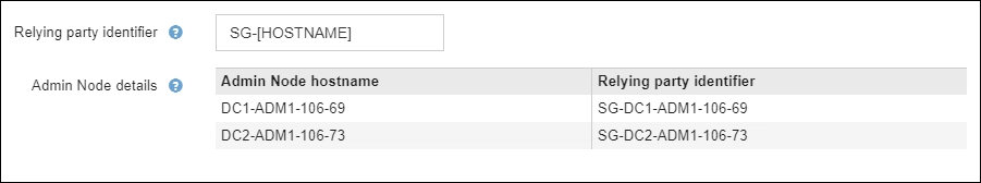

    3. En la sección Parte confiada, especifique el Identificador de parte confiada para StorageGRID. Este valor controla el nombre que utiliza para cada relación de confianza de usuario confiable en AD FS.
      • Por ejemplo, si su red tiene solo un nodo de administración y no prevé agregar más nodos de administración en el futuro, ingrese SG o StorageGRID .
      • Si su cuadrícula incluye más de un nodo de administración, incluya la cadena [HOSTNAME] en el identificador. Por ejemplo, SG-[HOSTNAME] . Esto genera una tabla que muestra el identificador de la parte confiable para cada nodo de administración en su sistema, según el nombre de host del nodo.
        Inicio de sesión único
      Nota Debe crear una relación de confianza de usuario autenticado para cada nodo de administración en su sistema StorageGRID . Tener una relación de confianza de parte confiable para cada nodo de administración garantiza que los usuarios puedan iniciar y cerrar sesión de forma segura en cualquier nodo de administración.
