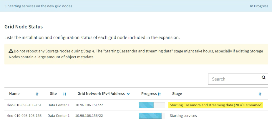

    Después de unos minutos, esta página se actualiza para mostrar el estado del procedimiento de expansión. Cuando hay tareas que afectan a nodos de la red individuales en curso, la sección Estado del nodo de la red muestra el estado actual de cada nodo de la red.
    Nota Durante el paso "Instalación de nodos de red" para un nuevo dispositivo, el instalador del dispositivo StorageGRID muestra que la instalación pasa de la Etapa 3 a la Etapa 4, Finalizar instalación. Cuando se completa la Etapa 4, el controlador se reinicia.
    Esta imagen está explicada por el texto que la rodea.

  9. Si está agregando nodos de almacenamiento a un sitio existente o agregando un sitio, supervise las etapas de Cassandra, que ocurren cuando se inician los servicios en los nuevos nodos de la red.
    Precaución No reinicie ningún nodo de almacenamiento durante las etapas de "Expansión del clúster Cassandra" o "Inicio de Cassandra y transmisión de datos". Estas etapas pueden tardar muchas horas en completarse para cada nuevo nodo de almacenamiento, especialmente si los nodos de almacenamiento existentes contienen una gran cantidad de metadatos de objetos.
    Agregar nodos de almacenamiento
    Si está agregando nodos de almacenamiento a un sitio existente, revise el porcentaje que se muestra en el mensaje de estado "Iniciando Cassandra y transmitiendo datos".
    Expansión de la red > Inicio de Cassandra y transmisión de datos
    Este porcentaje estima qué tan completa está la operación de transmisión de Cassandra, en función de la cantidad total de datos de Cassandra disponibles y la cantidad que ya se ha escrito en el nuevo nodo.
