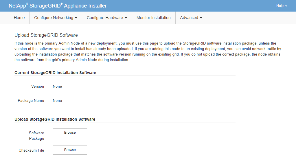

    4. Si necesita cargar una versión diferente del software, en el menú Avanzado, seleccione *Cargar software StorageGRID *.
      Aparece la página Cargar software StorageGRID .
    Captura de pantalla descrita por el texto circundante
    1. Haga clic en Explorar para cargar el Paquete de software y el Archivo de suma de comprobación para el software StorageGRID .
      Los archivos se cargan automáticamente después de seleccionarlos.
    2. Haga clic en Inicio para regresar a la página de inicio del instalador del dispositivo StorageGRID .
