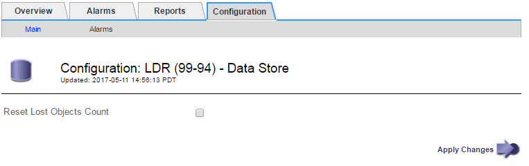

  1. Seleccione SOPORTE > Herramientas > Topología de cuadrícula.
  2. Seleccione Sitio > Nodo de almacenamiento > LDR > Almacén de datos > Configuración para el nodo de almacenamiento que tiene la alerta Objetos perdidos o la alarma LOST.
  3. Seleccione Restablecer recuento de objetos perdidos.
    Captura de pantalla del recuento de objetos perdidos de restablecimiento de LDR
  4. Haga clic en Aplicar cambios.
    El atributo Objetos perdidos se restablece a 0 y la alerta Objetos perdidos y la alarma PERDIDO se borran, lo que puede tardar unos minutos.
