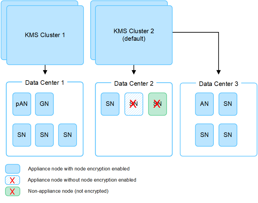

Puedes configurar uno o varios servidores de gestión de claves externos para proporcionar claves de cifrado a los nodos de appliance en tu sistema StorageGRID. Cada KMS proporciona una única clave de cifrado a los nodos de appliance de StorageGRID en un solo sitio o en un grupo de sitios.
StorageGRID admite el uso de clústeres de KMS. Cada clúster de KMS contiene varios servidores de gestión de claves replicados que comparten los ajustes de configuración y las claves de cifrado. Se recomienda usar clústeres de KMS para la gestión de claves, ya que mejora las capacidades de conmutación por error de una configuración de alta disponibilidad.
Por ejemplo, supón que tu sistema StorageGRID tiene tres centros de datos. Podrías configurar un clúster KMS para proporcionar una clave a todos los nodos de los dispositivos en el Data Center 1 y un segundo clúster KMS para proporcionar una clave a todos los nodos de los dispositivos en los demás sitios. Cuando añades el segundo clúster KMS, puedes configurar un KMS predeterminado para Data Center 2 y Data Center 3.
Ten en cuenta que no puedes utilizar un KMS para nodos que no sean de appliance ni para ningún nodo de appliance que no tuviera activada la configuración Cifrado de nodo durante la instalación.
