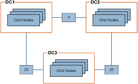

El diagrama muestra una red de tres sitios en la que se han configurado los costes de enlace entre los sitios:
Diagrama conceptual de los costes de enlace entre centros de datos
  • El servicio de equilibrio de carga en los nodos de administración y los nodos de puerta de enlace distribuye por igual las conexiones de los clientes a todos los nodos de almacenamiento en el mismo sitio del centro de datos y a cualquier sitio de centro de datos con un coste de enlace de 0.
    En el ejemplo, un nodo de puerta de enlace en el centro de datos 1 (DC1) distribuye de forma equitativa las conexiones de los clientes a los nodos de almacenamiento en DC1 y a los nodos de almacenamiento en DC2. Un nodo de puerta de enlace en DC3 envía las conexiones de los clientes solo a los nodos de almacenamiento en DC3.
  • Al recuperar un objeto del que existen varias copias replicadas, StorageGRID recupera la copia del centro de datos que tiene el menor coste de enlace.
    En el ejemplo, si una aplicación cliente en DC2 recupera un objeto que está almacenado tanto en DC1 como en DC3, el objeto se recupera de DC1, porque el coste de enlace de DC1 a DC2 es 0, que es menor que el coste de enlace de DC3 a DC2 (25).

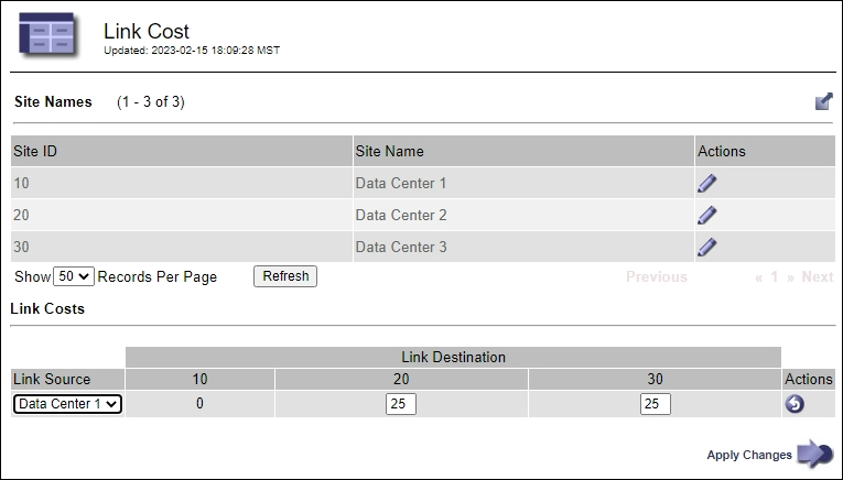

  1. Selecciona Soporte > Otros > Coste del enlace.
    Coste del enlace
  2. Selecciona un sitio en Origen del enlace e introduce un valor de coste comprendido entre 0 y 100 en Destino del enlace.
    No puedes cambiar el coste del enlace si el origen es el mismo que el destino.
    Para cancelar los cambios, selecciona icono de deshacerRevert.
  3. Selecciona Aplicar cambios.
