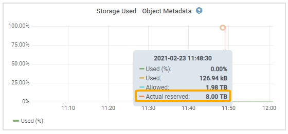

  1. Desde el Grid Manager, selecciona Nodes > Storage Node.
  2. Selecciona la pestaña Storage.
  3. Coloca el cursor sobre el gráfico «Almacenamiento utilizado - metadatos de objetos» y busca el valor espacio reservado real.
    Almacenamiento utilizado - Metadatos del objeto - Espacio reservado real
En la captura de pantalla, el valor Reservado real es de 8 TB. Esta captura de pantalla corresponde a un Storage Node grande en una nueva instalación de StorageGRID 11.6. Como la configuración de espacio reservado para metadatos a nivel de sistema es menor que el volumen 0 de este Storage Node, el espacio reservado real para este nodo es igual a la configuración de espacio reservado para metadatos.
Ejemplo de espacio real reservado para metadatos

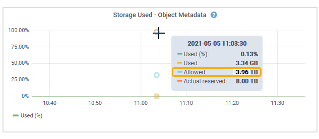

  1. Desde el Grid Manager, selecciona Nodes.
  2. Selecciona el nodo de almacenamiento.
  3. Selecciona la pestaña Storage.
  4. Coloca el cursor sobre el gráfico "Almacenamiento utilizado - metadatos del objeto" y busca el valor Allowed.
    Almacenamiento utilizado - Metadatos del objeto - Permitido
En la captura de pantalla, el valor Permitido es de 3,96 TB, que es el valor máximo para un Storage Node cuyo espacio reservado para metadatos es superior a 4 TB.
El valor Permitido se corresponde con esta métrica de Prometheus:
storagegrid_storage_utilization_metadata_allowed_bytes
