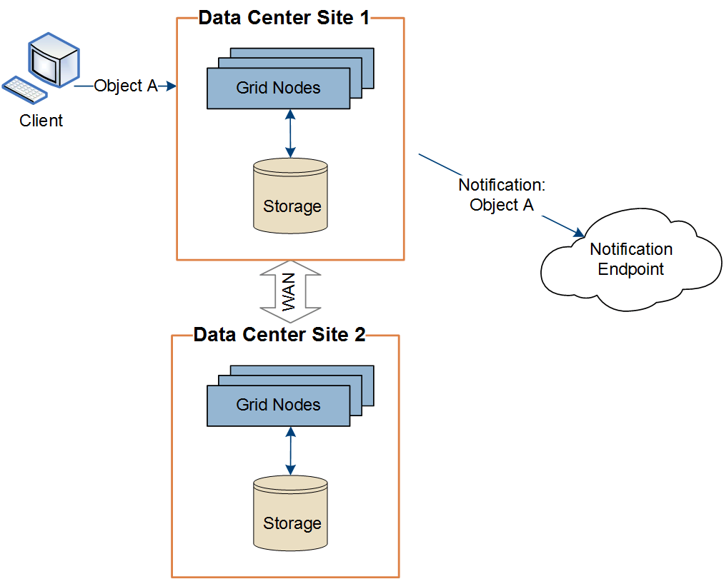

Todas las operaciones de los servicios de la plataforma se realizan por sitio.
Es decir, si un inquilino utiliza un cliente para realizar una operación Create de la API S3 sobre un objeto conectándose a un Gateway Node en Data Center Site 1, la notificación sobre esa acción se activa y se envía desde Data Center Site 1.
Diagrama que muestra que una acción sobre un objeto en el sitio 1 activa una notificación desde el sitio 1

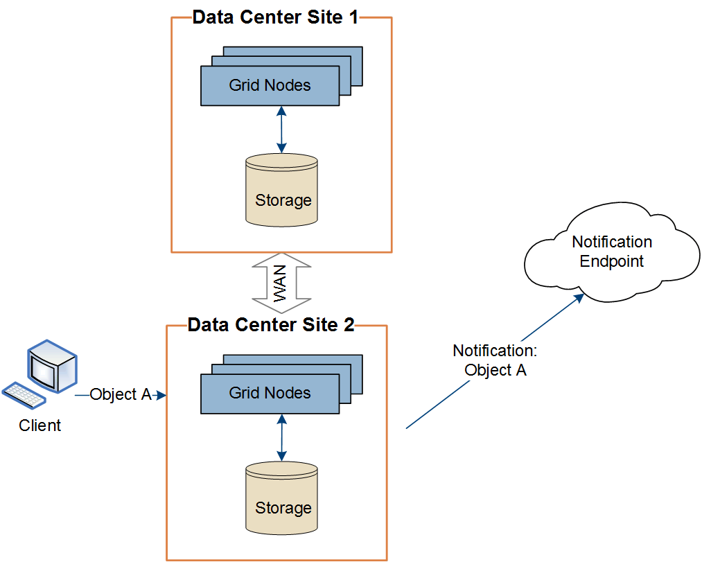

Si posteriormente el cliente realiza una operación Delete de la API de S3 sobre ese mismo objeto desde Data Center Site 2, la notificación sobre la acción de eliminación se activa y se envía desde Data Center Site 2.
Diagrama que muestra que una acción sobre un objeto desde el sitio 2 activa notificaciones desde el sitio 2
Asegúrate de que la red de cada sitio esté configurada de tal forma que los mensajes de los servicios de la plataforma puedan entregarse a sus destinos.
