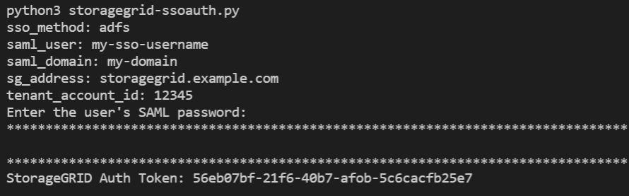

  2. Si quieres utilizar el script storagegrid-ssoauth.py, pásalo al intérprete de Python y ejecútalo.
    Cuando se te solicite, introduce los valores para los siguientes argumentos:
    • El método SSO. Introduce ADFS o adfs.
    • El nombre de usuario de SSO
    • El dominio en el que está instalado StorageGRID
    • La dirección de StorageGRID
    • El ID de la cuenta del tenant, si deseas acceder a la API de Tenant Management.
      Script de autenticación SSO para AD FS
    El token de autorización de StorageGRID aparece en la salida. Ahora puedes utilizar el token para otras solicitudes, de forma similar a como lo harías si no se utilizara el inicio de sesión único.
