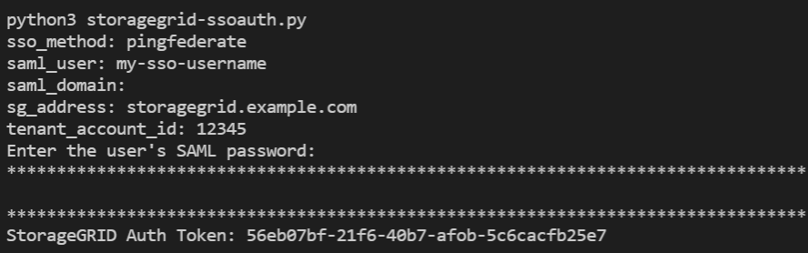

  2. Si quieres utilizar el script storagegrid-ssoauth.py, pásalo al intérprete de Python y ejecútalo.
    Cuando se te solicite, introduce los valores para los siguientes argumentos:
    • El método SSO. Puedes introducir cualquier variante de «pingfederate» (PINGFEDERATE, pingfederate, y así sucesivamente).
    • El nombre de usuario de SSO
    • El dominio en el que está instalado StorageGRID. Este campo no se utiliza para PingFederate. Puedes dejarlo en blanco o ingresar cualquier valor.
    • La dirección de StorageGRID
    • El ID de la cuenta del tenant, si deseas acceder a la API de Tenant Management.
      Script de autenticación SSO para Ping Federate
    El token de autorización de StorageGRID aparece en la salida. Ahora puedes utilizar el token para otras solicitudes, de forma similar a como lo harías si no se utilizara el inicio de sesión único.
