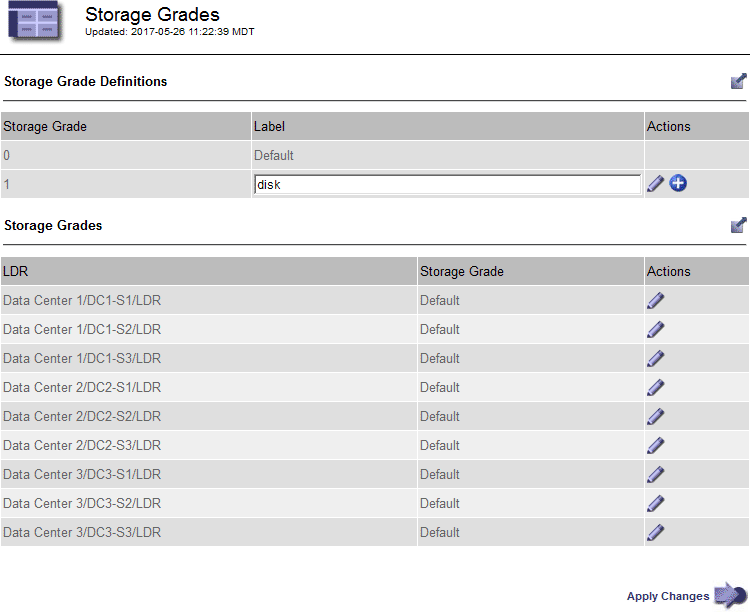

  1. Selecciona ILM > Niveles de almacenamiento.
  2. Define grados de almacenamiento personalizados:
    1. Para cada nivel de almacenamiento personalizado que quieras añadir, selecciona Insert insertar icono para añadir una fila.
    2. Introduce una etiqueta descriptiva.
      Página de Storage Grades
    3. Selecciona Aplicar cambios.
    4. Si lo deseas, si necesitas modificar una etiqueta guardada, selecciona Editar icono de edición y selecciona Aplicar cambios.
      Nota No puedes eliminar los niveles de almacenamiento.

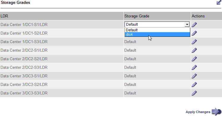

  3. Asigna nuevos niveles de almacenamiento a los nodos de almacenamiento:
    1. Busca el nodo de almacenamiento en la lista LDR y selecciona su icono Editar icono de edición.
    2. Selecciona el grado de almacenamiento adecuado de la lista.
    Nota Asigna un nivel de almacenamiento a un Storage Node determinado solo una vez. Un Storage Node recuperado tras un fallo mantiene el nivel de almacenamiento asignado anteriormente. No cambies esta asignación después de que la política de ILM esté activada. Si se cambia la asignación, los datos se almacenan según el nuevo nivel de almacenamiento.
    1. Selecciona Aplicar cambios.
