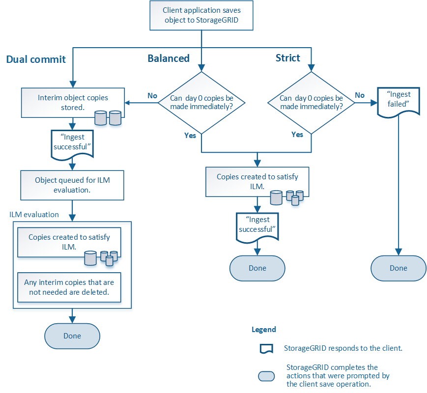

Diagrama de flujo de las opciones de ingestión
El diagrama de flujo muestra lo que ocurre cuando los objetos coinciden con una regla de ILM que utiliza cada una de las tres opciones de ingesta.
Diagrama que muestra cómo se lleva a cabo la ingesta de objetos para cada opción de ingesta
Confirmación doble
Al seleccionar la opción «Dual commit», StorageGRID crea inmediatamente copias provisionales del objeto en dos nodos de almacenamiento diferentes y devuelve al cliente un mensaje de «ingesta realizada con éxito». El objeto se pone en cola para su evaluación por parte de ILM, y las copias que cumplen con las instrucciones de ubicación de la regla se crean después. Si la política de ILM no se puede procesar inmediatamente después del dual commit, la protección contra la pérdida de un sitio podría tardar en lograrse.

Equilibrado (predeterminado)
Al seleccionar la opción «Equilibrada», StorageGRID también utiliza la colocación sincrónica durante la ingesta y crea inmediatamente todas las copias especificadas en las instrucciones de colocación de la regla. A diferencia de la opción «Estricta», si StorageGRID no puede crear todas las copias de forma inmediata, utiliza en su lugar la confirmación dual. Si la política de ILM utiliza ubicaciones en varios sitios y no se puede lograr una protección inmediata contra la pérdida de un sitio, se activa la alerta ILM placement unachievable.

Estricto
Al seleccionar la opción Strict, StorageGRID utiliza la colocación sincrónica durante la ingesta y crea inmediatamente todas las copias del objeto especificadas en las instrucciones de colocación de la regla. La ingesta falla si StorageGRID no puede crear todas las copias, por ejemplo, porque una ubicación de almacenamiento necesaria no está disponible temporalmente. El cliente debe volver a intentar la operación.
