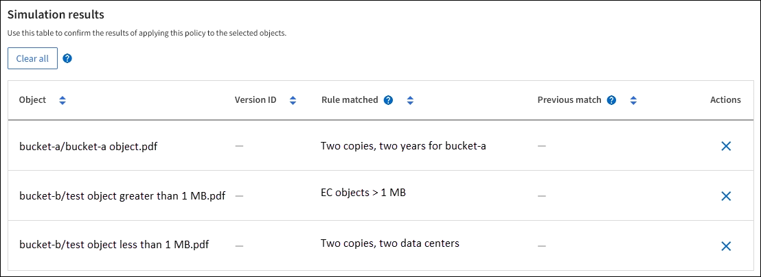

En este ejemplo, la política ILM de ejemplo se está simulando con los objetos importados en dos buckets. La política incluye tres reglas, como sigue:
  • La primera regla, Dos copias, dos años para bucket-a, solo se aplica a los objetos en bucket-a.
  • La segunda regla, Objetos EC > 1 MB, se aplica a todos los buckets pero filtra los objetos que superan 1 MB.
  • La tercera regla, Dos copias, dos centros de datos, es la regla predeterminada. No incluye ningún filtro y no utiliza el tiempo de referencia Noncurrent.
Después de simular la política, confirma que cada objeto fue asignado a la regla correcta.
Simular los resultados de las políticas
En este ejemplo:
  • bucket-a/bucket-a object.pdf coincidió correctamente con la primera regla, que filtra los objetos en bucket-a.
  • bucket-b/test object greater than 1 MB.pdf se encuentra en bucket-b, por lo que no coincidía con la primera regla. En cambio, coincidía correctamente con la segunda regla, que filtra los objetos de más de 1 MB.
  • bucket-b/test object less than 1 MB.pdf no coincidía con los filtros de las dos primeras reglas, así que se colocará según la regla predeterminada, que no incluye ningún filtro.

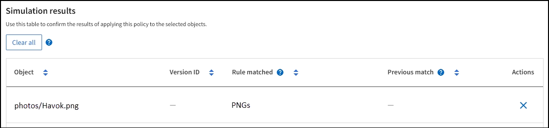

  1. Una vez añadidas las reglas y guardada la política, selecciona Simular.
  2. En el campo Objeto, introduce el bucket/object-key de S3 para un objeto de prueba y selecciona Simular.
    Aparecen los resultados de la simulación, mostrando que el objeto Havok.png fue coincidido por la regla PNGs.
    Ejemplo 2: reglas de reordenación al simular una política de ILM
    Sin embargo, Havok.png estaba destinado a probar la regla de X-men.

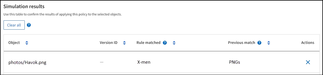

    Los objetos que se habían comprobado anteriormente se vuelven a evaluar según la política actualizada y se muestran los nuevos resultados de la simulación. En el ejemplo, la columna «Regla coincidente» muestra que el objeto Havok.png ahora cumple la regla de metadatos «X-men», como se esperaba. La columna «Coincidencia anterior» muestra que la regla «PNGs» coincidía con el objeto en la simulación anterior.

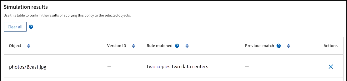

En este ejemplo, se está simulando la política Demo. Esta política está pensada para encontrar objetos que tengan series=x-men metadatos de usuario. Sin embargo, se produjeron resultados inesperados al simular esta política con el objeto Beast.jpg. En lugar de coincidir con la regla de metadatos X-men, el objeto coincidió con la regla predeterminada, Two copies two data centers.
Ejemplo 3: corregir una regla al simular una política de ILM
Cuando un objeto de prueba no se ajusta a la regla prevista en la política, debes revisar cada regla en la política y corregir cualquier error.
Pasos
  1. Selecciona Finalizar para cerrar el cuadro de diálogo Simulate policy. En la página de detalles de la política, selecciona Retention diagram. Luego selecciona Expandir todo o Ver detalles para cada regla según lo necesites.
  2. Revisa la cuenta de inquilino de la regla, el periodo de referencia y los criterios de filtrado.
    Por ejemplo, supón que los metadatos para la regla X-men se ingresaron como "x-men01" en vez de "x-men".
  3. Para solucionar el error, corrige la regla de la siguiente manera:
    • Si la regla forma parte de la política, puedes clonarla o eliminar la regla de la política y luego editarla.
    • Si la regla forma parte de la política activa, debes clonarla. No puedes editar ni eliminar una regla de la política activa.
  4. Vuelve a realizar la simulación.
    En este ejemplo, la regla «X-men» corregida ahora coincide con el Beast.jpg objeto según los series=x-men metadatos de usuario, como se esperaba.
