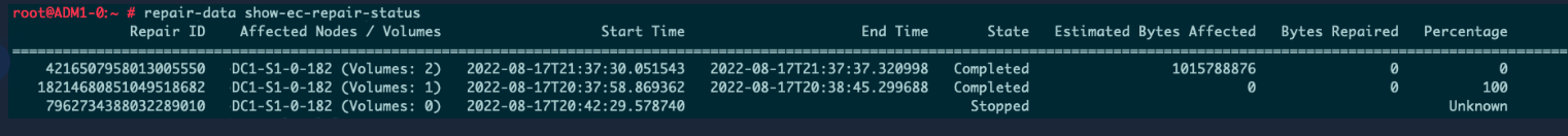

  2. Comprueba si hay reparaciones de emergencia: repair-data show-ec-repair-status
    • Si nunca has ejecutado una tarea de reparación de datos, el resultado es No job found. No necesitas reiniciar ninguna tarea de reparación.
    • Si la tarea de reparación de datos se ha ejecutado anteriormente o se está ejecutando en este momento, la salida muestra información sobre la reparación. Cada reparación tiene un ID de reparación único.
      Estado de los datos de reparación
    Consejo Si lo deseas, puedes utilizar el Grid Manager para supervisar los procesos de restauración en curso y visualizar el historial de restauraciones. Consulta "Restaura datos de objetos usando Grid Manager".
  3. Si el estado de todas las reparaciones es Completed, no necesitas reiniciar ningún trabajo de reparación.
  4. Si el estado de cualquier reparación es Stopped, debes reiniciar dicha reparación.
