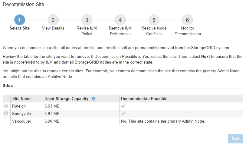

    Aparece el paso 1 (Seleccionar sitio) del asistente para descomisionar sitios. Este paso incluye una lista alfabética de los sitios de tu sistema StorageGRID.
    Decomisionar sitio Paso 1 seleccionar sitio
  3. Consulta los valores de la columna Capacidad de almacenamiento utilizada para determinar cuánto almacenamiento se está utilizando actualmente para los datos de objetos en cada sitio.

  4. Revisa los motivos en la columna Decommission Possible para determinar qué sitios pueden decomisionarse actualmente.
    Nota Si hay más de un motivo por el que no se puede decomisionar un sitio, se muestra el motivo más crítico.

    El ejemplo muestra un sistema StorageGRID con tres sitios. La marca de verificación verde (Icono de alerta: marca de verificación verde) junto a los sitios Raleigh y Sunnyvale indica que puedes decomisionar esos sitios. Sin embargo, no puedes decomisionar el sitio Vancouver porque contiene el nodo de administración principal.
  1. Si es posible decomisionar el sitio, selecciona el botón de opción para el sitio.
    El botón Siguiente está activo.
  2. Selecciona Siguiente.
    Aparece el paso 2 (Ver detalles).
