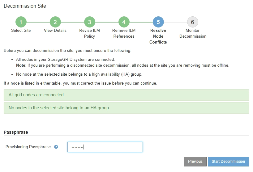

    Si todos los nodos están conectados y ningún nodo del sitio seleccionado forma parte de un grupo de HA, el campo Contraseña de aprovisionamiento se habilita.
  5. Introduce la contraseña de aprovisionamiento.
    El botón Start Decommission queda activo.
    Decomisionar sitio Paso 5 establecer frase de contraseña
  6. Si estás listo para iniciar el procedimiento de decomisionar el sitio, selecciona Start Decommission.

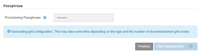

  7. Lee la advertencia. Si estás listo para empezar, selecciona OK.
    Aparece un mensaje mientras se genera la nueva configuración de la grid. Este proceso puede tardar un tiempo, dependiendo del tipo y el número de nodos de la grid que se hayan decomisionado.
    Decomisionar sitio Paso 5 Configuración de grid
    Cuando se ha generado la nueva configuración de la grid, aparece el paso 6 (Monitor Decommission).
