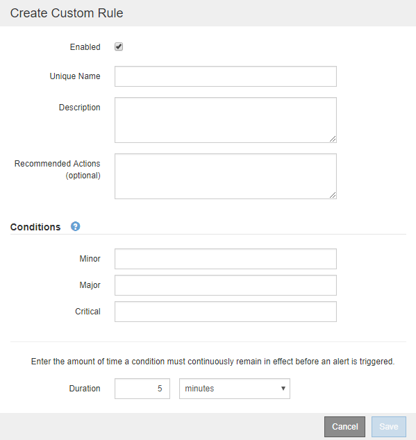

  2. Selecciona Crear regla personalizada.
    Aparece el cuadro de diálogo «Crear regla personalizada».
    Alertas > Crear regla personalizada
  3. Marca o desmarca la casilla Habilitado para determinar si esta regla de alerta está habilitada actualmente.
    Si una regla de alerta está desactivada, sus expresiones no se evalúan y no se activan alertas.
  4. Ingresa la siguiente información:
    Campo Descripción
    Nombre único
    Un nombre único para esta regla. El nombre de la regla de alerta aparece en la página Alertas y también es el asunto de las notificaciones por correo electrónico. Los nombres de las reglas de alerta pueden tener entre 1 y 64 caracteres.
    Descripción
    Una descripción del problema que se está produciendo. La descripción es el mensaje de alerta que aparece en la página Alertas y en las notificaciones por correo electrónico. Las descripciones de las reglas de alerta pueden tener entre 1 y 128 caracteres.
    Medidas recomendadas
    Opcionalmente, las acciones recomendadas que debes llevar a cabo cuando se active esta alerta. Introduce las acciones recomendadas como texto sin formato (sin códigos de formato). Las acciones recomendadas para las reglas de alerta pueden tener entre 0 y 1,024 caracteres.
  5. En la sección Condiciones, introduce una expresión de Prometheus para uno o más de los niveles de gravedad de las alertas.
    Una expresión básica suele tener la forma:
    [metric] [operator] [value]
    Las expresiones pueden tener cualquier longitud, pero se muestran en una sola línea en la interfaz de usuario. Se requiere al menos una expresión.
    Esta expresión hace que se active una alerta si la cantidad de RAM instalada en un nodo es inferior a 24,000,000,000 bytes (24 GB).
    node_memory_MemTotal_bytes < 24000000000
    Para ver las métricas disponibles y probar expresiones de Prometheus, selecciona el icono de ayuda icono de signo de interrogación y sigue el enlace a la sección Metrics de la Grid Management API.
  6. En el campo Duración, introduce el tiempo durante el que una condición debe permanecer vigente de forma ininterrumpida antes de que se active la alerta y selecciona una unidad de tiempo.
    Para activar una alerta de forma inmediata cuando se cumpla una condición, introduce 0. Aumenta este valor para evitar que las condiciones temporales activen alertas.
    El valor predeterminado es 5 minutos.
  7. Selecciona Guardar.
    El cuadro de diálogo se cierra y la nueva regla de alerta personalizada aparece en la tabla de Reglas de alerta.
