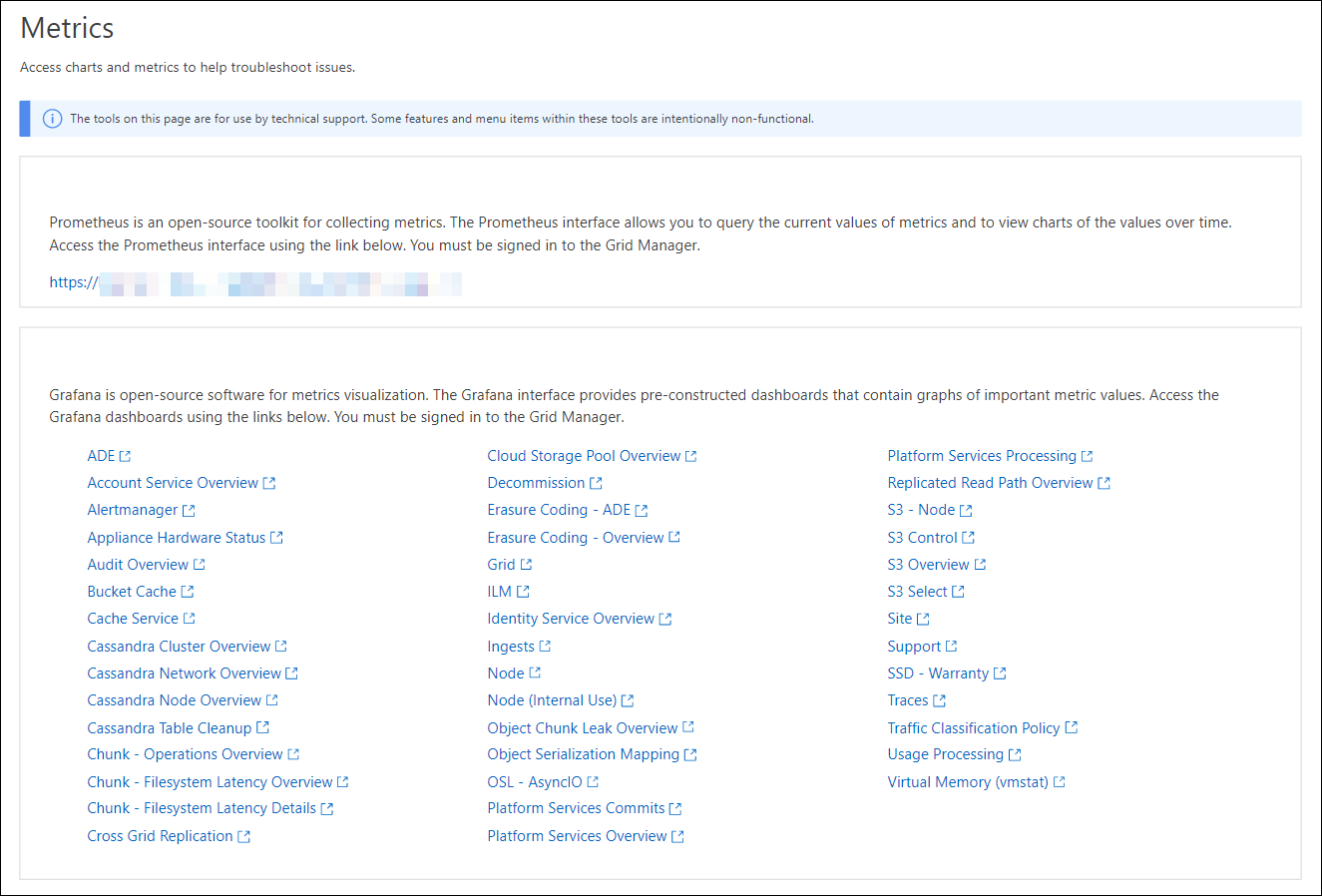

La página «Métricas» te permite acceder a las interfaces de usuario de Prometheus y Grafana. Prometheus es un software de código abierto para recopilar métricas. Grafana es un software de código abierto para la visualización de métricas.
Nota Las herramientas disponibles en la página de Métricas están destinadas al soporte técnico. Algunas funciones y opciones de menú dentro de estas herramientas no están operativas de forma intencionada y están sujetas a cambios. Consulta la lista de "Métricas de Prometheus más utilizadas".
Pasos
  1. Siguiendo las instrucciones del soporte técnico, selecciona Support > Tools > Metrics.
    Aquí tienes un ejemplo de la página de Métricas:
    Página de métricas
  2. Para consultar los valores actuales de las métricas de StorageGRID y ver gráficos de la evolución de dichos valores a lo largo del tiempo, haz clic en el enlace de la sección Prometheus.
    Aparece la interfaz de Prometheus. Puedes utilizar esta interfaz para ejecutar consultas sobre las métricas disponibles de StorageGRID y para representar gráficamente las métricas de StorageGRID a lo largo del tiempo.
    Nota Las métricas que incluyen private en su nombre están destinadas exclusivamente a uso interno y pueden cambiar entre versiones de StorageGRID sin previo aviso.

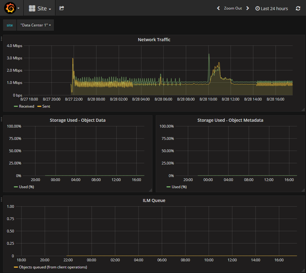

  3. Para acceder a los paneles ya creados que contienen gráficos de las métricas de StorageGRID a lo largo del tiempo, haz clic en los enlaces de la sección Grafana.
    Aparece la interfaz de Grafana para el enlace que seleccionaste.
    Página de métricas de Grafana
