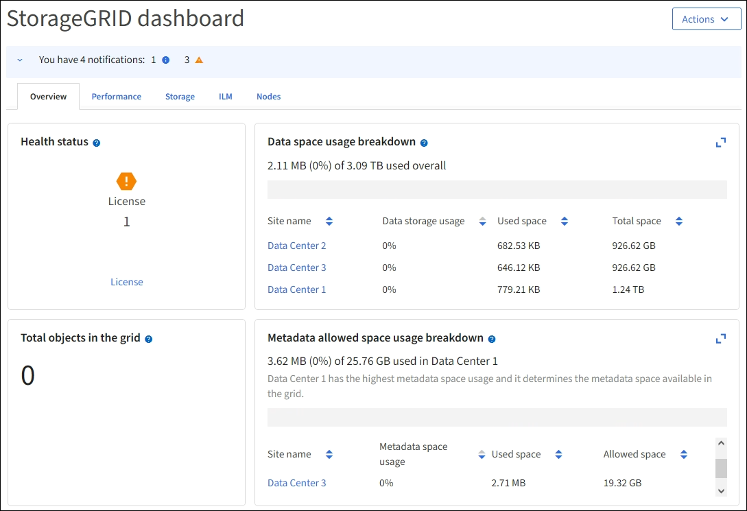

Panel de control de Grid Manager
Ver el panel de control
El panel de control consta de pestañas que contienen información específica sobre el sistema StorageGRID. Cada pestaña contiene categorías de información que se muestran en tarjetas.
Puedes utilizar el panel de control que proporciona el sistema tal cual. Además, puedes crear paneles de control personalizados que contengan únicamente las pestañas y las fichas relevantes para supervisar tu implementación de StorageGRID.
Las pestañas del panel de control que ofrece el sistema contienen tarjetas con los siguientes tipos de información:
Pestaña en el panel de control proporcionado por el sistema Contiene
Descripción general
Información general sobre la cuadrícula, como las alertas activas, el uso del espacio y el número total de objetos en la cuadrícula.
Rendimiento
Uso del espacio, almacenamiento utilizado a lo largo del tiempo, operaciones S3, duración de las solicitudes, tasa de errores.
Almacenamiento
Uso de la cuota de inquilino y uso del espacio lógico. Previsiones sobre el uso del espacio para los datos de usuario y los metadatos.
ILM
Cola de gestión del ciclo de vida de la información y tasa de evaluación.
Nodos
Uso de la CPU, los datos y la memoria por nodo. Operaciones de S3 por nodo. Distribución de nodo a sitio.
Algunas de las tarjetas se pueden maximizar para facilitar su visualización. Selecciona el icono de maximizar Icono de maximizar en la esquina superior derecha de la tarjeta. Para cerrar una tarjeta maximizada, selecciona el icono de minimizar Minimizar icono o selecciona Close.

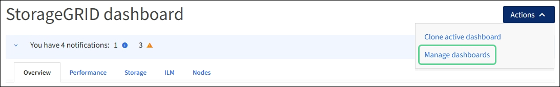

Para gestionar los paneles, selecciona Actions > Manage dashboards.
Gestiona paneles de control

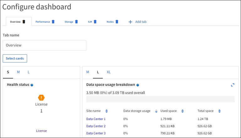

Configura paneles de control
Para crear un nuevo panel de control clonando el panel de control activo, selecciona Actions > Clone active dashboard.
Para editar o clonar un dashboard ya existente, selecciona Actions > Manage dashboards.
Nota El panel de control que proporciona el sistema no se puede editar ni eliminar.
Al configurar un panel de control, puedes:
  • Agregar o quitar pestañas
  • Cambiar el nombre de las pestañas y asignar nombres únicos a las nuevas pestañas
  • Añade, elimina o reorganiza (arrastra) las fichas de cada pestaña
  • Selecciona el tamaño de cada tarjeta eligiendo S, M, L o XL en la parte superior de la tarjeta
