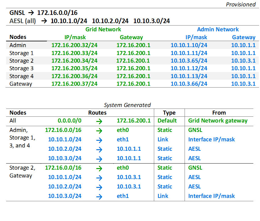

Cuando configuras la red de administración, estableces la dirección IP del host, la máscara de subred y la dirección IP de la puerta de enlace para la interfaz eth1 de cada nodo de la red.

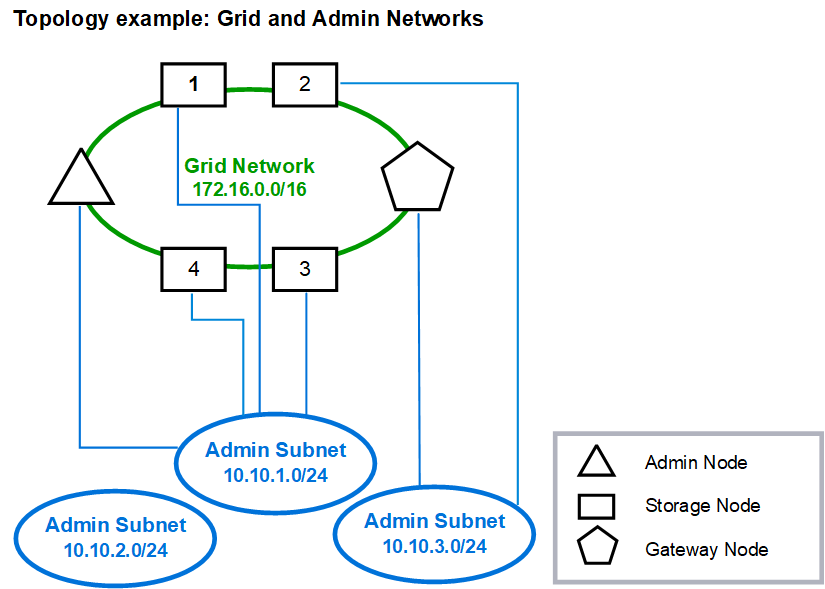

La red de administración puede ser única para cada nodo y puede estar formada por varias subredes. Cada nodo puede configurarse con una Admin External Subnet List (AESL). La AESL enumera las subredes a las que se puede acceder a través de la red de administración para cada nodo. La AESL también debe incluir las subredes de cualquier servicio al que la grid acceda a través de la red de administración, como NTP, DNS, KMS y LDAP. Se aplican rutas estáticas para cada subred de la AESL.
En este ejemplo, la red Grid se utiliza para el tráfico relacionado con las solicitudes de clientes S3 y la gestión de objetos, mientras que la red Admin se utiliza para funciones administrativas.
