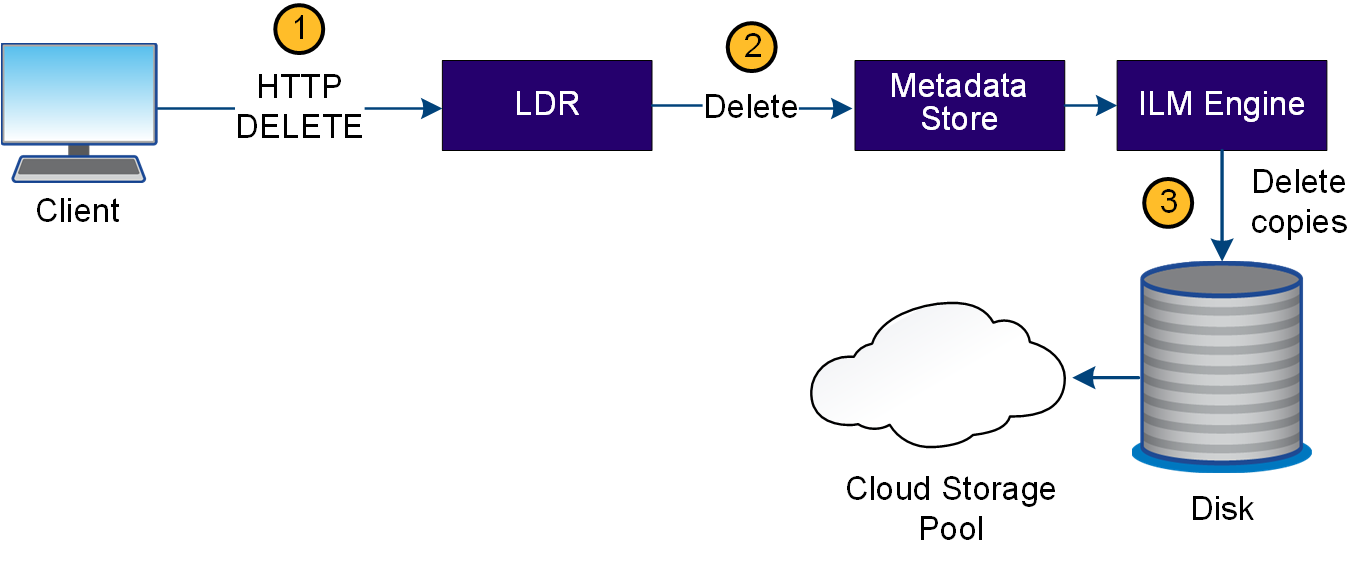

Flujo de datos para las eliminaciones de clientes
Flujo de eliminación de datos del cliente
  1. El servicio LDR recibe una solicitud de eliminación de la aplicación cliente.
  2. El servicio LDR actualiza el almacén de metadatos para que el objeto aparezca como eliminado ante las solicitudes de los clientes, y ordena al motor ILM que elimine todas las copias de los datos del objeto.
  3. El objeto se elimina del sistema. El almacén de metadatos se actualiza para eliminar los metadatos del objeto.

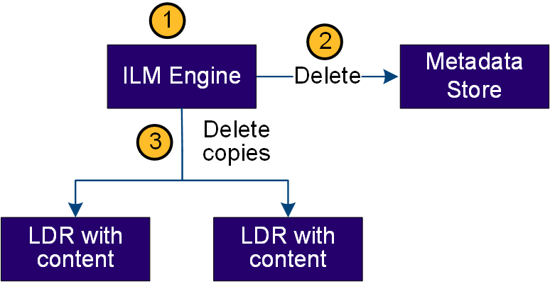

Flujo de datos para las eliminaciones de ILM
Flujo de datos de eliminación automática
  1. El motor ILM determina que es necesario eliminar el objeto.
  2. El motor ILM notifica al almacén de metadatos. El almacén de metadatos actualiza los metadatos del objeto para que el objeto parezca eliminado ante las solicitudes de los clientes.
  3. El motor ILM elimina todas las copias del objeto. El almacén de metadatos se actualiza para eliminar los metadatos del objeto.
