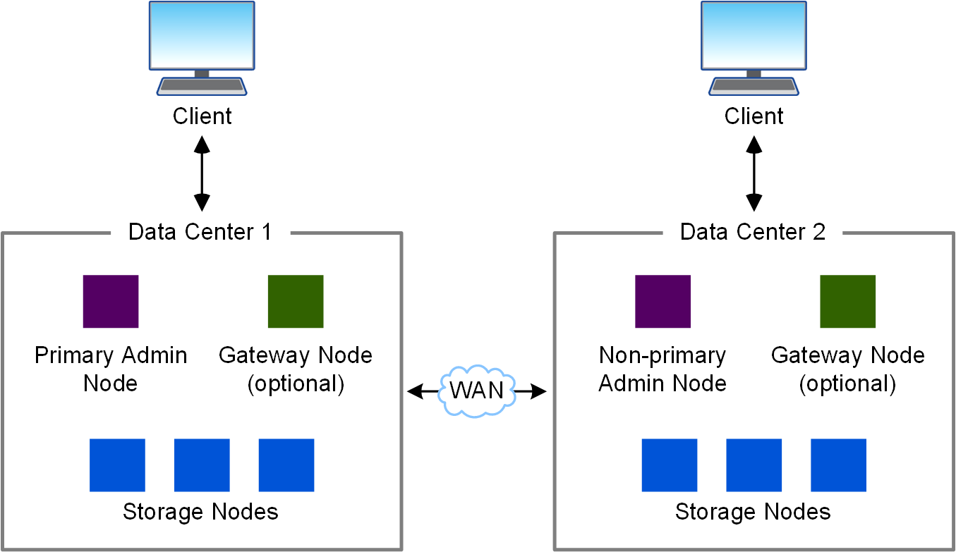

Varias sedes
En una implementación con varios sitios, se pueden instalar diferentes tipos y cantidades de recursos de StorageGRID en cada sitio. Por ejemplo, podría requerirse más almacenamiento en un centro de datos que en otro.
Los centros suelen estar situados en ubicaciones geográficamente distintas, repartidos por diferentes dominios de fallo, como una falla sísmica o una llanura aluvial. El intercambio de datos y la recuperación ante desastres se logran mediante la distribución automatizada de datos a otros centros.
Varios centros de datos
También pueden existir varios sitios lógicos dentro de un mismo centro de datos para permitir el uso de replicación distribuida y codificación de borrado, aumentando así la disponibilidad y la resiliencia.

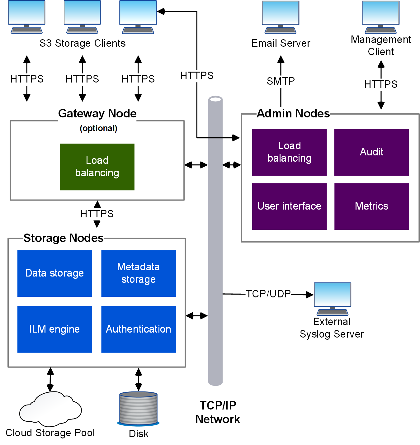

Arquitectura del sistema
Este diagrama muestra cómo se organizan los nodos de la grid en un sistema StorageGRID.
diagrama descrito por el texto que lo rodea
Los clientes S3 almacenan y recuperan objetos en StorageGRID. Otros clientes se usan para enviar notificaciones por correo electrónico, acceder a la interfaz de gestión de StorageGRID y, opcionalmente, acceder al recurso compartido de auditoría.
Los clientes S3 pueden conectarse a un nodo de puerta de enlace o a un nodo de administración para utilizar la interfaz de equilibrio de carga hacia los nodos de almacenamiento. Alternativamente, los clientes S3 pueden conectarse directamente a los nodos de almacenamiento mediante HTTPS.
Los objetos se pueden almacenar en StorageGRID en nodos de almacenamiento basados en software o en hardware, o en Cloud Storage Pools, que consisten en buckets S3 externos o contenedores de almacenamiento de Azure Blob.
