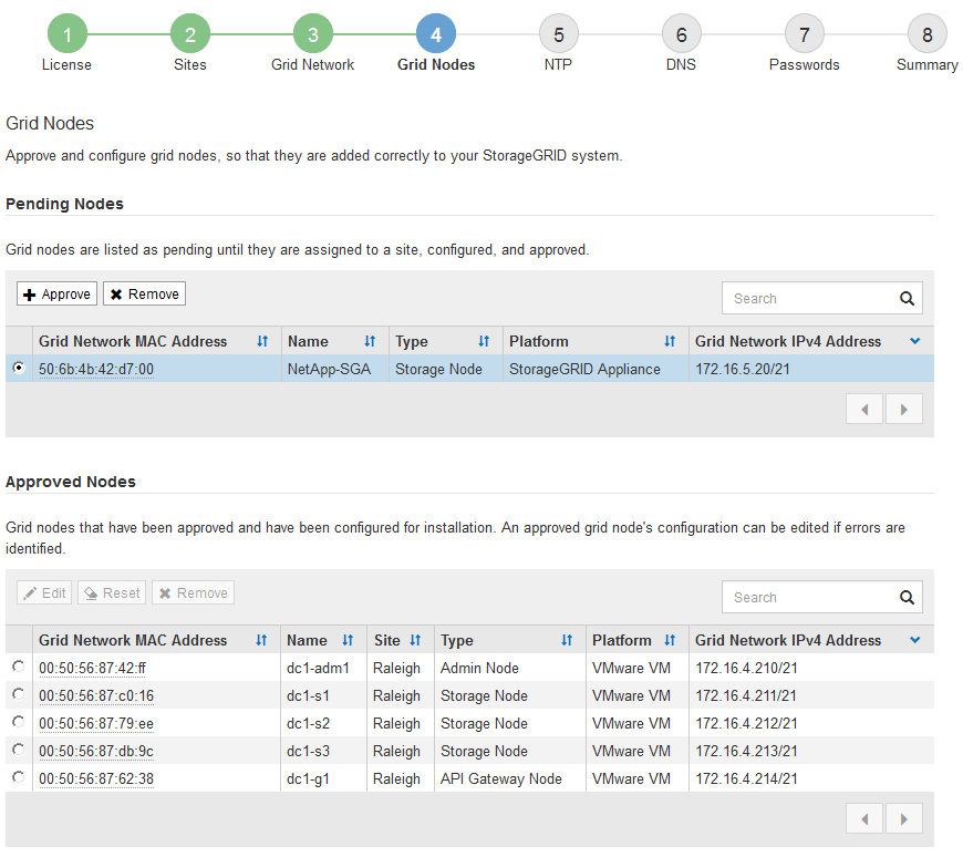

  1. Revisa la lista de nodos pendientes y comprueba que aparezcan todos los nodos de grid que has implementado.
    Nota Si falta un nodo de la red, comprueba que se haya implementado correctamente y que tenga configurada en ADMIN_IP la dirección IP de la Grid Network del nodo de administración principal.
  2. Selecciona el botón de opción situado junto al nodo pendiente que quieras aprobar.
    Esta imagen se explica en el texto que la acompaña.
  3. Haz clic en Aprobar.

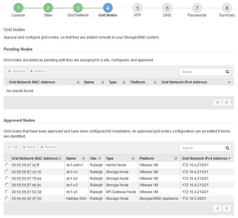

  8. Haz clic en Guardar.
    La entrada del nodo de la grid pasa a la lista de nodos aprobados.
  9. Repite estos pasos para cada nodo de grid pendiente que quieras aprobar.
    Debes aprobar todos los nodos que quieras tener en el grid. Sin embargo, puedes volver a esta página en cualquier momento antes de hacer clic en Instalar en la página Resumen. Puedes modificar las propiedades de un nodo de grid aprobado seleccionando su botón de opción y haciendo clic en Editar.
  10. Cuando hayas terminado de aprobar los nodos de la red, haz clic en Siguiente.
