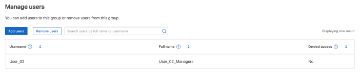

  7. Para añadir uno o más usuarios locales existentes al grupo:
    1. Selecciona la pestaña Usuarios.
      Gestiona usuarios
    2. Selecciona Add users.
    3. Selecciona los usuarios existentes que quieras añadir y selecciona Add users.
      Aparece un mensaje de éxito en la esquina superior derecha.
  8. Para eliminar usuarios locales del grupo:
    2. Selecciona Eliminar usuarios.
    3. Selecciona los usuarios que quieras eliminar y selecciona Eliminar usuarios.
