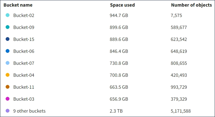

  • Para corresponder con el gráfico de barras, una lista de los buckets o contenedores más grandes, incluyendo la cantidad total de datos de objetos y el número de objetos de cada bucket o contenedor.
    Buckets del panel de control del inquilino
    Si el inquilino tiene más de nueve buckets o contenedores, todos los demás buckets o contenedores se agrupan en una única entrada al final de la lista.
