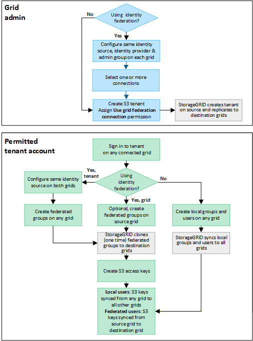

Flujo de trabajo para la sincronización de cuentas
El diagrama de flujo muestra los pasos que los administradores de grid y los inquilinos permitidos realizarán para configurar la sincronización de cuentas. Estos pasos se realizan después del "la conexión de federación de grid está configurada".
flujo de trabajo para la sincronización de cuentas
Flujo de trabajo del administrador de grid
Los pasos que realizan los administradores de grid dependen de si los sistemas de StorageGRID en el "conexión de federación de grid" uso de inicio de sesión único (SSO) o federación de identidades.

Cree una cuenta de inquilino de S3 permitida
Después de configurar, de manera opcional, el inicio de sesión único o la federación de identidades, un administrador de grid lleva a cabo estos pasos para determinar qué inquilinos pueden replicar objetos del bloque en otros sistemas StorageGRID.
Pasos
  1. Determina qué grid quieres que sea el grid de origen del inquilino para las operaciones de sincronización de cuentas.
    La cuadrícula donde se creó originalmente el inquilino se conoce como source grid del inquilino. La cuadrícula donde se replica el inquilino se conoce como grid de destino del inquilino.
  2. En esa cuadrícula, cree una nueva cuenta de inquilino de S3 o edite una cuenta existente.
  3. Asigne el permiso Use grid federation connection.
  4. Si la cuenta de inquilino administrará sus propios usuarios federados, asigne el permiso Usar propia fuente de identidad.
    Si se asigna este permiso, tanto la cuenta del inquilino de origen como la del de destino deben configurar la misma fuente de identidad antes de crear grupos federados. Los grupos federados añadidos al inquilino de origen no se pueden sincronizar con el inquilino de destino a menos que ambas grids utilicen la misma fuente de identidad.
  5. Seleccione una conexión de federación de cuadrícula específica.
  6. Guarde el inquilino nuevo o modificado.
    Cuando se guarda un nuevo inquilino con el permiso Usar conexión de federación de grid, StorageGRID crea automáticamente una réplica de ese inquilino en la otra cuadrícula, de la siguiente manera:
    • Ambas cuentas de inquilino tienen el mismo ID de cuenta, nombre, cuota de almacenamiento y permisos asignados.
    • Si has seleccionado un grupo federado para que tenga permiso de acceso de usuario raíz para el inquilino, ese grupo se clona en el inquilino de destino. Sin embargo, la replicación continua no ocurre para los grupos y usuarios federados. Solo se realiza una clonación única.
    • Si has seleccionado un usuario local para que tenga permiso de usuario raíz para el inquilino, ese usuario se sincroniza con el inquilino de destino.
Flujo de trabajo de cuenta de inquilino permitido
Después de que un inquilino con el permiso Use grid federation connection se replica en la grid de destino, las cuentas de inquilino autorizadas pueden realizar estos pasos para sincronizar los grupos de inquilinos, los usuarios y las claves de acceso S3.
Pasos
  1. Inicia sesión en la cuenta de inquilino en cualquier grid conectado.
  2. Si está permitido, configura la federación de identidades tanto en la cuenta del tenant de origen como en la de destino.
  3. Crea grupos y usuarios en cualquier grid conectado.
    Cuando se crean nuevos grupos o usuarios en un inquilino, StorageGRID los sincroniza automáticamente con el inquilino de destino.
  4. Crear claves de acceso S3.
  5. Si lo deseas, sincroniza las claves de acceso S3 del inquilino de origen al inquilino de destino.
Para obtener más información sobre el flujo de trabajo permitido para las cuentas de inquilino y para saber cómo se sincronizan los grupos, los usuarios y las claves de acceso a S3, consulta "Sincroniza grupos de inquilinos y usuarios".
