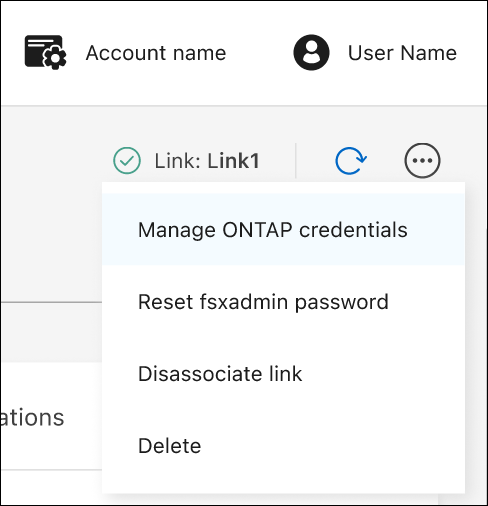

  4. Desde FSx for ONTAP, seleccione el menú de acciones del sistema de archivos para restablecer la contraseña de fsxadmin y luego seleccione Administrar.
  5. Desde la descripción general del sistema de archivos, seleccione el menú de acciones.
    Una captura de pantalla del menú de acciones en la pestaña de descripción general de un sistema de archivos.
  6. Selecciona Manage ONTAP credentials.
  7. Actualiza las credenciales principales o restringidas de ONTAP.
  8. Seleccione aplicar.
  6. Seleccione Restablecer contraseña de fsxadmin.
  7. En el cuadro de diálogo Reset fsxadmin password, introduzca una nueva contraseña de fsxadmin y vuelva a introducirla para confirmar.
