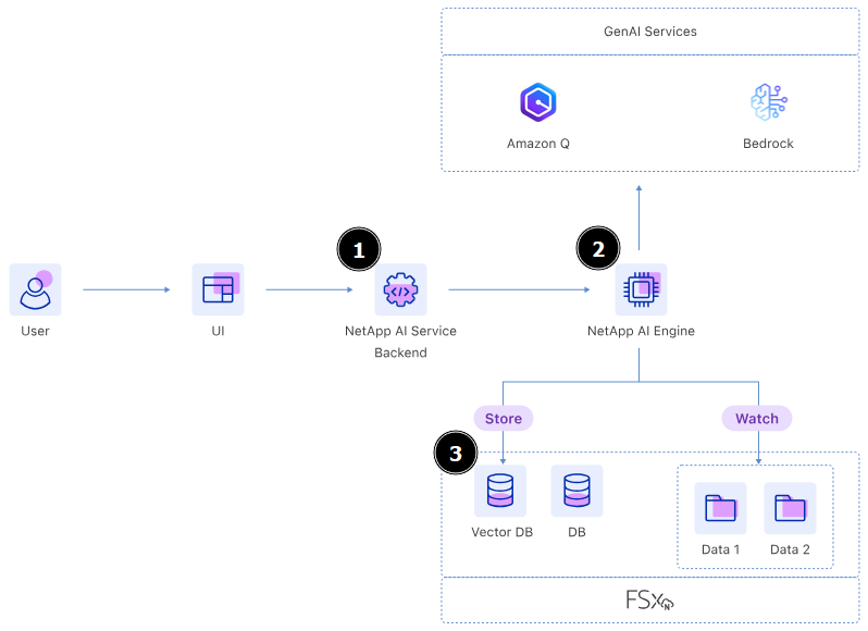

Necesita implementar la infraestructura de GenAI para el marco RAG en su entorno antes de crear bases de conocimientos, conectores y aplicaciones de FSx para ONTAP para su organización. Los principales componentes de la infraestructura son el servicio Bedrock de Amazon, una instancia de máquina virtual para el motor GenAI de NetApp y un sistema de archivos FSx para ONTAP.
La infraestructura implementada puede admitir varias bases de conocimientos, bots conversacionales y conectores, por lo que, por lo general, solo tendrá que realizar esta tarea una vez.
Detalles de la infraestructura
Su implementación de GenAI debe estar en una región de AWS que tenga habilitado Amazon Bedrock. "Vea la lista de regiones admitidas"
La infraestructura consta de los siguientes componentes.
Servicio de Amazon Bedrock
Amazon Bedrock es un servicio totalmente gestionado que te permite usar modelos de base (FMS) de las principales empresas de IA a través de una única API. También proporciona las funcionalidades que necesita para crear aplicaciones de IA generativas seguras.
Amazon Q Business
Amazon Q se basa en Amazon Bedrock para proporcionar un asistente de IA generativa totalmente administrado que puede utilizar para responder preguntas y generar contenido basado en la información de sus fuentes de datos.
Máquina virtual para el motor NetApp GenAI
El motor NetApp GenAI se pone en marcha durante este proceso. Proporciona la potencia de procesamiento para ingerir los datos de sus orígenes de datos y luego escribir esos datos en la base de datos vectorial.
FSX para sistema de archivos ONTAP
El sistema de archivos FSx para ONTAP proporciona el almacenamiento para su sistema GenAI.
Se implementa un único volumen que contendrá la base de datos vectorial que almacena los datos que ha generado el modelo base basado en sus orígenes de datos.
Las fuentes de datos que integrarás en tu base de conocimientos pueden residir en el mismo sistema de archivos FSx for ONTAP o en un sistema diferente.
El motor GenAI de NetApp supervisa e interactúa con ambos volúmenes.
La siguiente imagen muestra la infraestructura de GenAI. Durante este procedimiento, se implementan los componentes numerados 1, 2 y 3. Los demás elementos deben estar en su lugar antes de iniciar la puesta en marcha.
Un diagrama de los componentes de infraestructura de GenAI.
