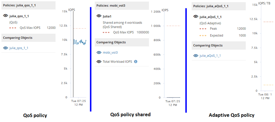

La figure suivante montre un exemple de la manière dont les trois options sont affichées dans les graphiques de compteurs.
Une capture d'écran de l'interface utilisateur qui montre un exemple de la manière dont les trois options sont affichées dans les graphiques de compteurs.
